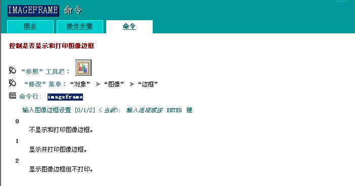

 楼主| 发表于 2007-10-11 12:53:38 | 显示全部楼层 来自: 中国重庆

原帖由 soup17 于 2007-10-11 12:53 发表 http://www.3dportal.cn/discuz/images/common/back.gif
9 w4 z& `7 O6 Y5 S& O0 d4 |命令: TFRAMES! ]9 U7 M# T0 i- O
IMAGE/WIPEOUT frames are toggled OFF.
/ o9 a7 b6 g" k. [- }8 _. `: _' S我用了这个命令显示的这个,但是边框还是有啊
6 _, N# I/ @: u0 \7 N; y
6 B0 z7 {0 U$ a) Y( o* [$ L你打印过了? 2 N, p$ [8 M6 D6 h2 A# Z
此时提示:“图像/隐藏区域边框被切换为 OFF”!打印预览还有框? 5 k) ?7 J6 ^9 e+ u3 m( M3 j# v
- k: g: z5 g6 i/ L8 C
这样:. e0 p1 q: p, G8 \- x5 J
命令:imageframe  回车设置吧!(看图帮助)
