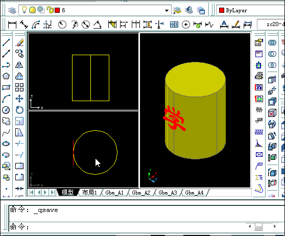

我在CAD中画了一个圆柱体,想在上面沿着圆柱体的圆弧表面写上文字,请教各位如何写???

必须装有“快捷工具(Express Tools)”,然后运行Arctext命令操作
发表于 2007-10-10 21:08:56 | 显示全部楼层 来自: 中国浙江宁波
需要装Express Tools,
9 _: F3 w: B4 L7 M用分解文字命令,/ O8 E( C( E: I$ a: J8 U
然后把字的框架变为面域,$ m* N, f3 ]: n: J. h
就可以拉伸了文字了,
* m" w) z9 f& m# x最后就圆周切除一下.% I$ {9 z; U3 m( t: |7 X

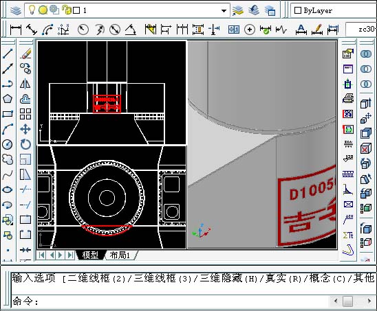

在工作中遇到这种情况,我一般用3Dmax来做,再将模型转换到CAD中,如图一;
2 K5 J  V" o+ _" z& P. B2 D, O% h2 g. z9 A9 v$ @5 I
如果只用CAD来做,我只能做近似效果,而且步骤烦琐,如图二,和图一的区别在于文字两侧变形较大。

图一5 q8 p4 w9 D  }- c
/ ]) A6 y# O2 G1 J4 B2 {+ A9 f2 ` text3d.gif
8 m, u$ e; n9 O" C  I' t% h; e  b) N7 \3 M" I" m; _8 C
图二
