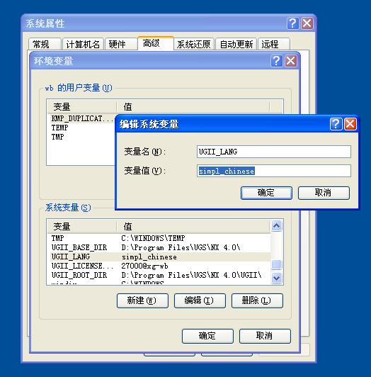

小弟刚学UG,用的是2.0,安装好后是英文的,想问下各位大侠怎样可以设置为中文。

首先需要确定你安装时是否选择了中文选项,如果选择了可以试一下设置系统变量: UGII_LANG,值为:simpl_chinese,否则只有重新安装了。

1.JPG 6 n8 t, t% ?% `5 J- d' X

谢谢!我按你的步骤做了不行。我是不是要重新安装呢
发表于 2007-10-11 12:54:16 | 显示全部楼层 来自: 中国河南信阳
应该是要重新安装了。
发表于 2007-10-15 18:26:04 | 显示全部楼层 来自: 中国江苏徐州
改了不可能不行的吧!,,,
发表于 2007-10-15 18:53:43 | 显示全部楼层 来自: 中国黑龙江哈尔滨
应该在管理员下更改
发表于 2007-10-16 07:38:52 | 显示全部楼层 来自: 中国山东潍坊
改了后,重新修复启动一下就好吧!
发表于 2007-10-16 12:56:53 | 显示全部楼层 来自: 中国江苏苏州
发表于 2007-10-16 19:41:34 | 显示全部楼层 来自: 中国浙江杭州
2.0好像没中文版的吧!
发表于 2007-10-16 21:37:27 | 显示全部楼层 来自: 中国江苏无锡
2.0是多国版的,我原来的公司就是使2.0的
