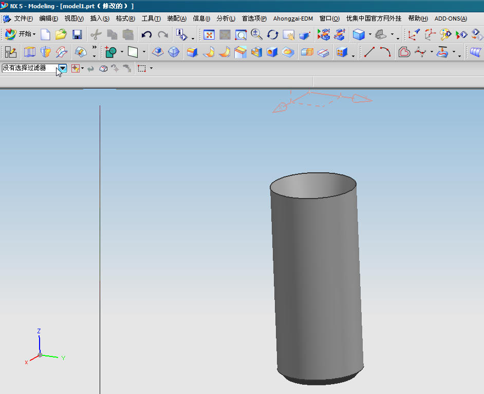

我在国标库中提取一枚内六角螺钉,但是出来的是一个园筒,有些标准件根本就不出来,请教是什么原因?( L4 Z# |- @. ~3 ?: U

楼主可以转到其他窗口,再转回来的时候就会出来了,我用的时候也遇到过这样的情况。我是在装配的时候用的,没有看见,转一下其他窗口就出现了。
发表于 2007-10-11 13:39:00 | 显示全部楼层 来自: 中国浙江湖州
这是由于显示问题,你可以在部件导航器中,用鼠标选择一下,就可以了。

我已经试了,零件是出来了,但是,螺钉没有螺纹,请教是什么原因?
发表于 2007-10-12 10:06:28 | 显示全部楼层 来自: 中国天津
螺纹的细节没人做出来的
# f1 q' s& O$ o$ G% o3 M那样会很慢的
