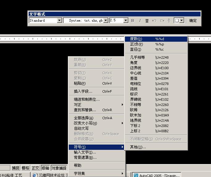

CAD里面的摄氏度符号如何才能打出??类似这些罕见字符都有输出的快捷命令没??

在AutoCAD文字格式中的字符映射表中找.

%%d--°
- ^* s5 ^  b2 n3 R%%p--±# b6 a: @% }1 S, F
%%c--φ

直接输入\u+2103

CAD中直接有输入啊
