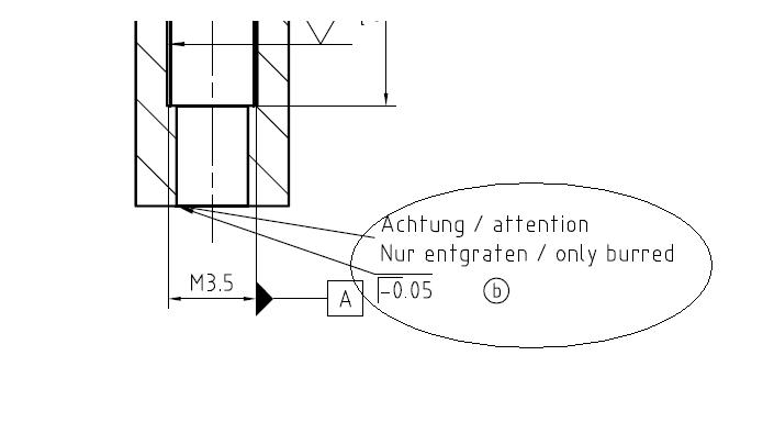

请问那位知道这个符号下面的-0.05是什么意思?$ k8 D, x5 Y2 u1 i6 L) N( G: ^" W

显示的是垂直度吧。。

表面粗糙度?垂直度?

研麿后公差-0.05???

负号表示相关边的理想形状需要切除材料;允许内凹0.05mm.根据图纸上的注解,仅限去毛刺加工后。(详见GB/T 19096-2003)。

我想是M3.5下端面相对凹-0.05mm的公差.

GB/T 19096-2003  我去看了下标准 怎么 没发现啊

/ g# t0 X# g8 c, ^; b7 DGB/T 19096-2003 技术制图 图样画法 未定义形状边的术语和注法

这是德国的标注方法,应该是去毛刺

奇怪了,这是德国的图纸,6楼和9楼的你们引用的好像是国标的吧," W: i: a: K6 [  e/ ?2 E6 v9 J
难道一样的吗?
! r' V- O( {% x" G1 k
$ c, P! ]) [0 T! V新手不清楚,希望指教
