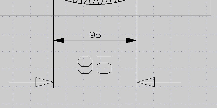

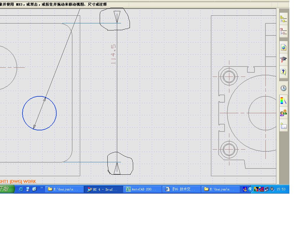

在工程图中箭头的大小改了之后外面线的长度不改变,如图。请各位帮忙看一下怎么修正啊,我把箭头变大了就没有外面原来露出的线了。

我试过,在4.0低下是没有一个可以调节的值控制当你的标注方式下的在箭头外边的尺寸线的长度的

尺寸样式中,箭头相关设置的对话框里没有相关设置么?
 楼主| 发表于 2007-10-11 17:48:49 | 显示全部楼层 来自: 中国河北保定
楼上的朋友,我找过,没有找到,您帮我找一下看,谢谢!

^_^是不是要这样的效果啊
6 _- a7 b" A$ G' @, O. F可是你为什么不用上一种(箭头在里面的标注样式呢?)样式呢?; U' n- C' z3 h: Q3 P, W: g; u
除非尺寸界线太近,无法放置文字,否则,一般不用箭头在外面的标注样式的!
, ?  e8 r7 h: C4 S0 ^! e. |更改在样式里,选择文字,更改后文字也一起改变,然后可以单独设置箭头大小了!
