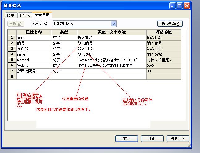

 楼主| 发表于 2007-10-11 16:26:08 | 显示全部楼层 来自: 中国北京
还有几个问题
关于工程图模板的制作,经过 hiuhangzhe (生命之舞) 的帮助+ |1 |3 d1 v- L& Z
我已经解决了一些问题,在此表示感谢" ~! J6 |* U! `8 f5 n* a6 {
但我还有一些问题,希望大家能帮我
' N: ?6 k; m3 y3 Q( S$ o9 Z% F' g& Y" z
1.举个例子,当我绘制完一零件后,保存时采用了"AS.00.002轴"来保存,但其实在这个6 o4 \# O/ X2 k8 H0 O
  保持名称中,"AS.00.002"是我制图中的零件图号,而"轴"才是零件名称,这样保存图纸& I1 V4 j7 b( o& S" n
  是为了让图纸在文件夹中有规律性,可以查找图号,但在出工程图时,工程图标题栏中我设置的
- z+ m$ ^  {1 m9 Y"图纸名称"一栏便将"AS.00.002轴"全部链接过去,显示在了同一栏中,& |# m+ S  ]4 f
        我其实希望能将"AS.00.002"放置在"零件图号"一栏,而将"轴"放置在"图纸名称"一栏,& R" w' O* H/ ?/ h6 j
不知道如何才能实现?
4 [  N4 \  t! [. |* H$ ]1 O
/ X$ v( U% b. E! m* \+ }; K2.想在工程图标题栏中有重量一栏,而重量的确切数据是靠我绘制完三维图后,选择了自己设置( G/ r6 P  x  Q8 @" ~8 D. I+ ]. r# j
的材料,这样质量会在标题栏"重量"一栏自动填写了准确数据.
) d/ i& m3 N* ]; M1 v5 U2 H: Z: u      这种情况我遇到的主要问题是:如何设置常用材料?如何实现选择材料后自动填写"重量"一栏?
/ R2 h, B0 H% a2 A' f
1 O8 n9 Y" r: ]" R) @8 E3 b4 K1 X# P[ 本帖最后由 空空如也 于 2007-10-11 16:28 编辑 ]
发表于 2007-10-11 17:03:42 | 显示全部楼层 来自: 中国河北邯郸
回复 #1 空空如也 的帖子
1.完全可以做到你说的要求啊,你可以在文件属性里在加上文件编号一项就可以了,如果要编号在标题栏里出现,就做好属性连接,不要就不用做连接了。4 Y6 a, {; T- N" }/ t, b& c+ @
2.重量就是根据材料的不同而不同的,你做好属性连接以后就会自动填写了。2 v9 H5 j% |* Y! \* Z4 K
; P. \7 E0 y) u* \! D: r% A- t$ j, x% e
# W$ D2 k/ \5 _( M' x* Q看下我的设置8 L% ?# R& x( V0 Y. s" s6 b, s4 W
* D( Z6 h; p5 S9 S0 L
[ 本帖最后由 hiuhangzhe 于 2007-10-11 17:51 编辑 ]
mr.lee + 3 应助
 楼主| 发表于 2007-10-12 08:51:13 | 显示全部楼层 来自: 中国北京
回复 #5 hiuhangzhe 的帖子
这样的方法可以解决,但需要设置模板的属性,我按设计零件过程中和您说说:
0 Q2 R, V4 ?& J- K9 h* r! |  首先,我绘制了一新零件,这时我首先"保存",这样保存时就填写了"AS.00.002轴"为名称保存,然后我才开始设置"属性",但这时我就需要再次填写属性,才可以连接标题栏,怎么样可以不填写属性,我就可以在第一次保存过程中便实现了将保存的"AS.00.002轴"和标题栏连接起来,当然如果还可以实现"AS.00.002轴"中的"AS.00.002"保存到"零件代号"一栏,"轴"自动保存到"零件名称一栏"这样最好。 也就是说在保存这个"AS.00.002轴"过程中,我并没有填写“属性“,不知道说明白了没有。您先看看
) }! z8 {) r6 I3 }  关于材料,您的意思是选择SW自带的“材质”就可以连接到重量么?您的举例中material,weightd的数值表达式是默认的命令么?还是表达式中的零件1.SLDPRT需要按自己的设计修改?
3 J! ^% i/ u8 i) O9 T6 x& a* |  因为我在设计过程中材料(主要是其密度)想自己设定,也就是需要自己设置一种材料,然后绘制完零件后直接选择这个材料,重量,材料就可以体现在工程图的标题栏中,这个过程也是不需要每个零件都重新填写"属性",您看怎么样可以实现啊?
发表于 2007-10-13 22:56:48 | 显示全部楼层 来自: 中国广东佛山

发表于 2007-10-15 17:51:02 | 显示全部楼层 来自: 中国河北邯郸
回复 6# 的帖子
当然如果还可以实现"AS.00.002轴"中的"AS.00.002"保存到"零件代号"一栏,"轴"自动保存到"零件名称一栏& s7 t, f+ ^( R
这个功能我还不知道,软件只是个工具,不会十全十美的。
% E4 ~/ r) T8 S" @关于材料的密度可以自己设定,你在坛子里搜索一下,可以找到。我记得以前时有人提过这个问题。
