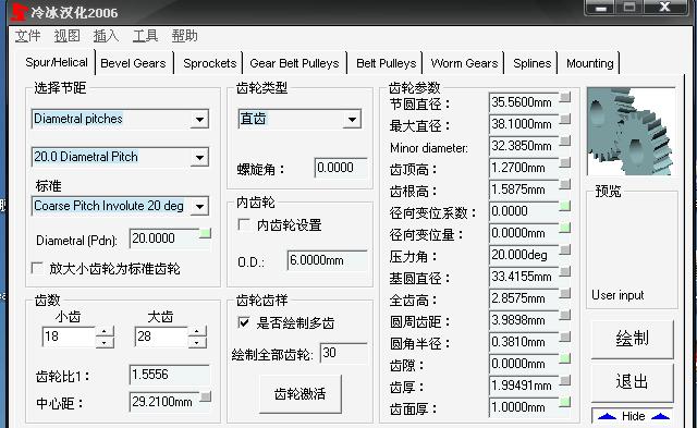

大家都用什么插件做齿轮啊??帮我看下这个怎么改摸数??

改第一个选项  中一个试一下

将Diametral pitches改为Module pitches,在下一个框选择模数

( S4 A& U( H  T3 C* Mxie谢谢  果然是那样

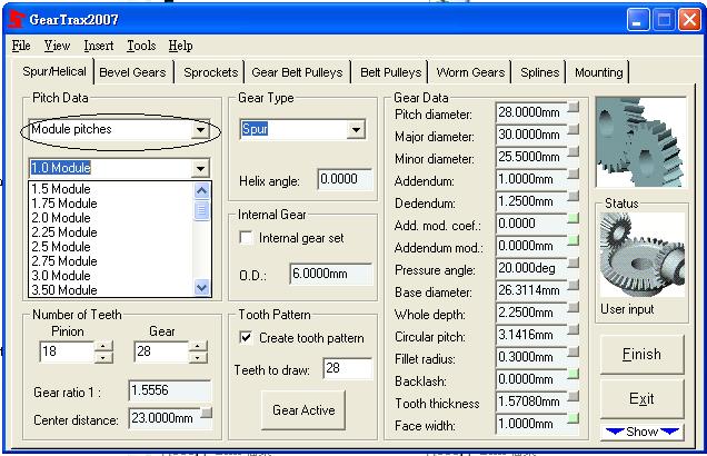

下圖請參考,齒輪規格有英制與公制兩種,要用模數改變大小,需選擇公制參數。
