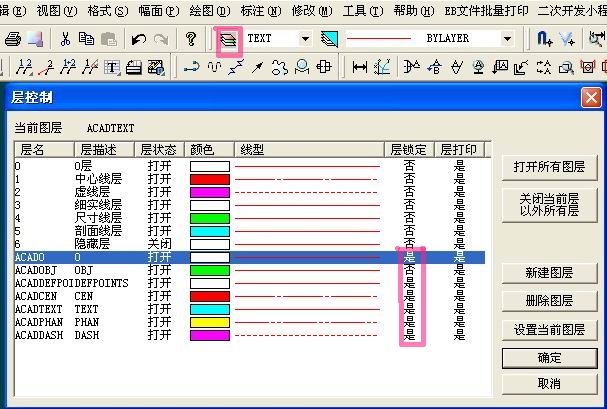

发表于 2007-10-12 09:21:59 | 显示全部楼层 来自: 中国山西太原
其实要改变成你所需要的线宽也很容易。打开层控制菜单,要改线宽的层(看颜色)不变,将其余的层全锁定,按确定,拾取整个图形,改变你所要的线宽和颜色,这时只有你选定的层的线宽和颜色改变了,其余锁定层都保持不变。当然再编辑图形时将锁定的层打开。
