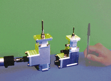

在网上看到攻牙机的资料,因为还没接触过,觉得新鲜,就拿来和大家分享,绝非广告
$ l$ O0 y5 P" t8 S; U1 p) R
Tapping沖壓模內攻牙機订购说明书
7 i; X% o" a/ Z5 @3 {+ l, o/ ]/ R
% p0 o( g6 q) K& q# k$ u! U3 H台灣TAPPING牌沖壓模內攻牙機是一種全新的沖壓模內同步攻牙機,配合大多數沖壓模具和沖床可實現在沖壓一般五金件的同時同步加工五金件上的螺牙孔。省去了二次加工的人力物力,提高了生產效率,且維修容易,使用成本底廉。# U7 G3 Y6 r; r* Y4 s9 ]

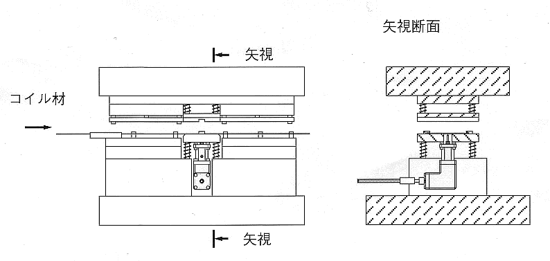

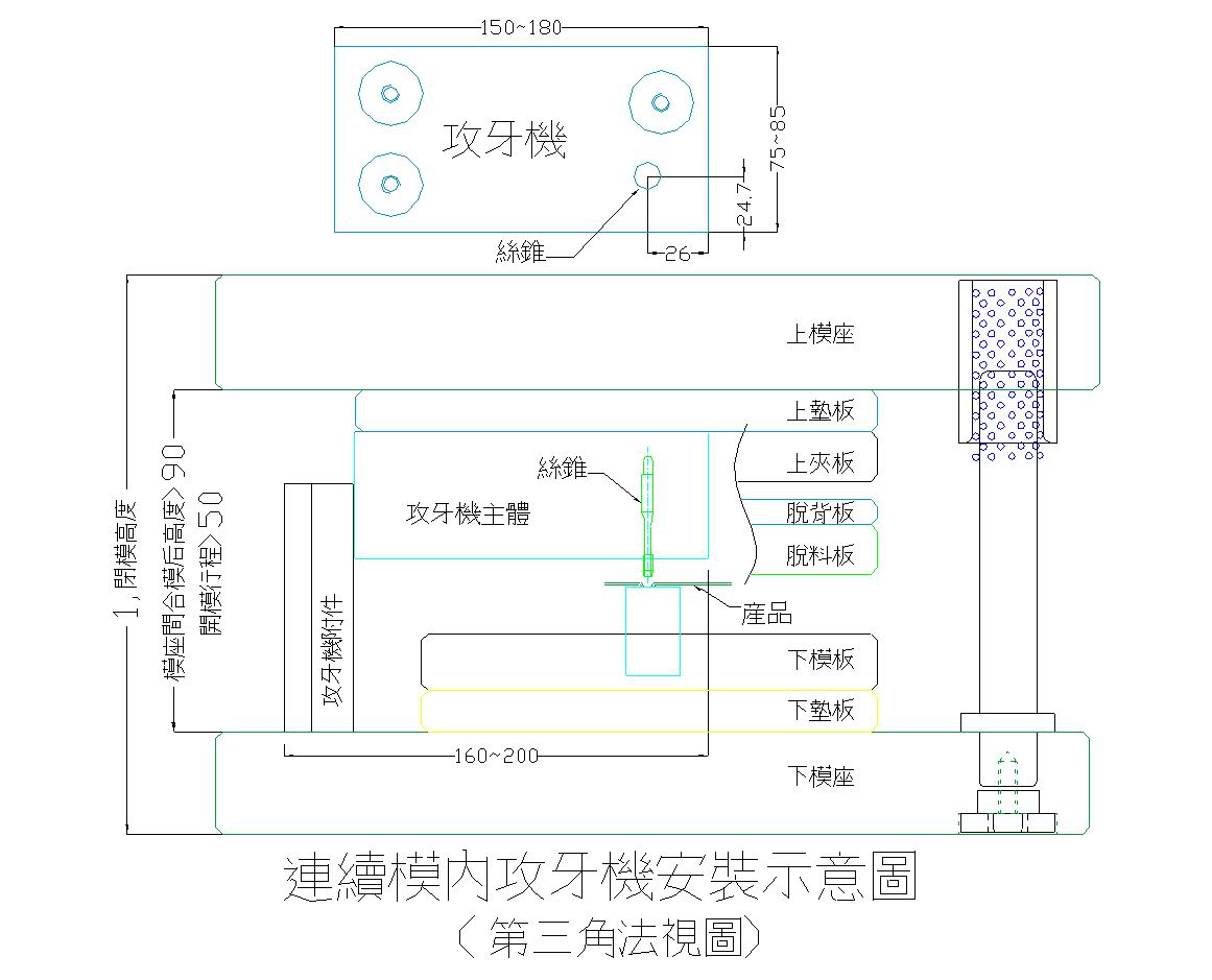

C,攻牙機在模具中安裝的示意圖如下:6 ]: Y8 v! y8 J, Y9 [) ?( ~
; h2 x7 k# m/ J! Y7 v! t! O% D下圖是最常用的一種攻牙機。跟據產品的不同,也可以將攻牙機主體裝于下模,或側面,攻牙機主體的尺寸也會有所不同,如果您的產品比較特殊,請先傳圖檔給我們,以便我們為您選擇更適合您的攻牙機。, u7 X7 p& Y$ y% R5 h$ k- K
Tapping沖壓模內攻牙機.jpg 3 l, f) q* B2 P* Y) _$ \4 h, [
' A$ U* V1 C$ i& p2 |& ]. vD,對模具與沖床的要求:& t6 g: u  [  r4 q6 x2 G4 `" }( w
1,模具上下模座之間合模后的高度如上圖所示請不要小于90mm﹔
8 U2 H' ]4 U: A9 ^7 @5 r, f+ o4 k2,沖床開模行程請不要小于50mm,最理想的行程為50~80mm之間﹔( S/ j9 y& C& E, b3 Y$ G5 S
3,模具必須使用四個以上外導柱,最好為滾珠式。
