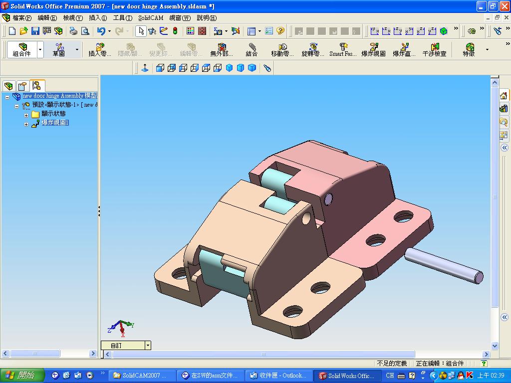

发表于 2007-10-12 02:39:22 | 显示全部楼层 来自: 中国台湾
Dear jay_eter!% ^+ I% P. a# f6 H$ D; g
   由於你的問題敘述不是很明確,以下僅提供猜想回覆:5 n. C0 P! l% n6 E7 Y
1. 首先你必須於組合件中有建立爆炸圖,當完成後,可於爆炸圖前面連點兩下右鍵,即可切換。
. K# Y; _. r% `+ U2 b0 s2. 另一種作法即是,新增另一包含爆炸圖之模型組態,於模型組態間切換亦可。

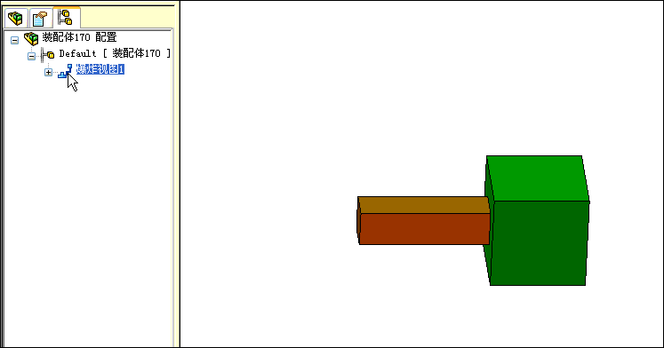

开关在配置管理器下面。
