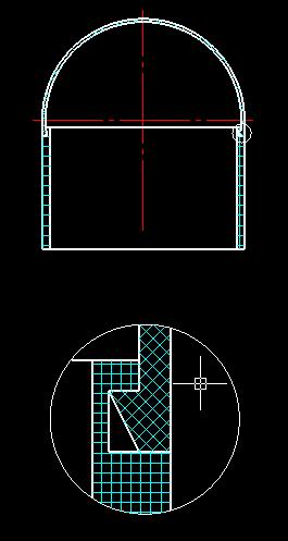

请教图片上的罩子能否开模,& R% Y/ a: o% N" M9 M
; g* Q0 ^. k* x/ Y如不行,需要如何改进?3 D8 i" o0 U7 w; Q. z
$ x5 [6 F$ V7 l1 q  `- s: E" l材料为PVC5 t) ^) D+ o) D+ X: J! q7 s" B

如果产品小的话就不好开了

有难度啊,看高手在哪

模具有点复杂,不能是两开模的

可以开模,以前也做过

上罩内抽芯整圈痛苦,可考虑分几段内抽芯倒扣9 j4 y# S8 s) U8 w. v, U% P
下面的罩体可跟据上罩改结构,倒扣结构可考虑能双哈付滑块侧抽芯,组件配合扣件插入旋转锁死
6 N) s4 y3 i9 s# b8 ]1 e. @(PVC)材质最好不强脱模,易断裂或拉白变形8 v: N' v  o( u" M
