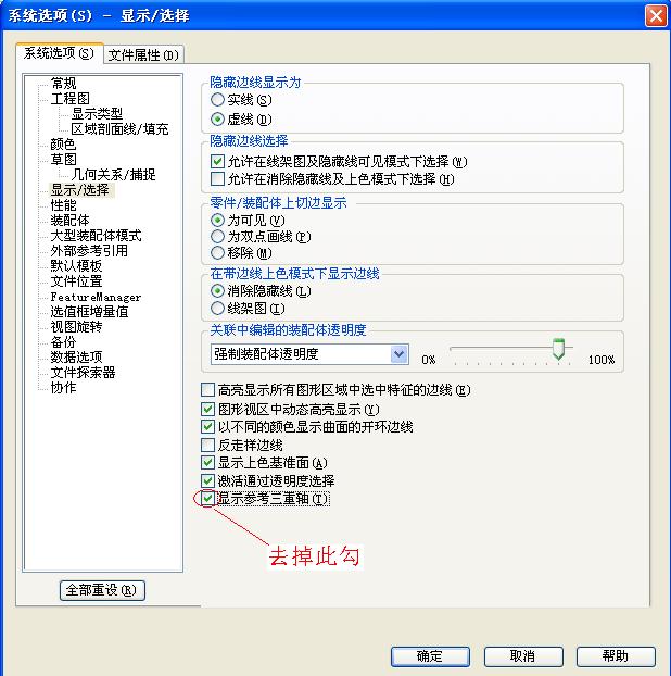

在模型窗口坐下角是默认的全局坐标轴,怎么能让它不显示?谢谢

打开《文件属性》,修改设置。

我认为还是留坐标轴比较方便,这样在测量时容易辨认方向。
发表于 2007-10-13 22:45:48 | 显示全部楼层 来自: 中国广东佛山
需要这样吗?在特征树上右键点击“原点”为隐藏应该也可以吧?
发表于 2007-10-13 22:50:02 | 显示全部楼层 来自: 中国浙江杭州
回复 #5 飞天鸟 的帖子
原点和三重轴不是一样的.这是三重轴
