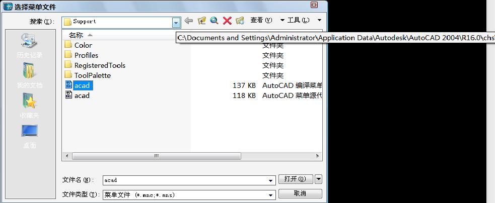

昨天还在用,今天CAD2005打开后菜单、工具条、按钮都不见了,CAD重装也不行。2 d. |0 }' r2 u3 M& \; X4 @
只剩下PCCAD2005的工具条。
- a  S: K& x& j请教各位大虾如何处置?

命令行输入:menu,加载CAD的菜单文件;  m' D4 h) z' z5 P1 I" d$ `& X1 w9 g' \

好了!多谢相助 :handshake :handshake
