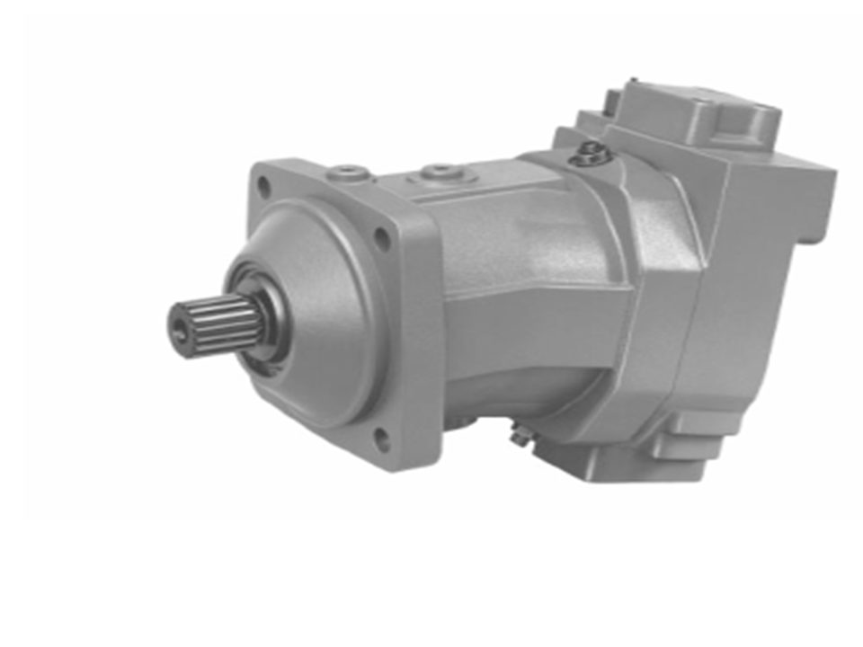

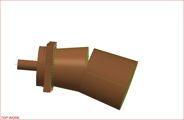

youbeng.gif 如图,两塔拄开口处和重叠处不会过渡啊,请大家帮忙

请问楼主的截止位置要放在哪个上面,可以提出几条线,桥接,然后用通过曲线命令就可以做出。

因为象现在这样肯定是不行的,要切去一部分再连接啊,您要切去哪个锥体啊,上面的还是下面的啊,这样才可以连起来啊,好像切了之后直接用直纹面也可以,您可以试试。要不直接做出中心线扫略,您看可以吗,把现有中心线倒到您要的R角,然后用扫略做。
发表于 2007-10-12 10:10:32 | 显示全部楼层 来自: 中国天津
去掉缺口处的2张面(简化命令)* I! `% y- Q/ d
倒圆角好了

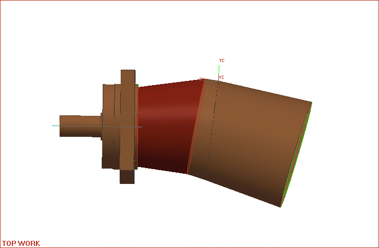

^_^还是用直纹比较好,倒角恐怕不好弄!文件上传,因为中间过渡部分距离小,所以,不怎么好看,自己修改一下!4 z" b/ I  A; a  G+ ]

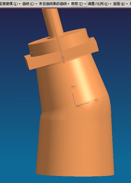

晕啊,不能倒圆角,为什么呢?; K, _  O$ _# W" ?- g$ u- [
1 w/ J/ U7 {- V1 I youbeng.rar (61.58 KB, 下载次数: 3)
发表于 2007-10-12 17:49:45 | 显示全部楼层 来自: 中国河北保定
对了,没有说明白,先进行求和,变成一个物体就可以倒圆了。
