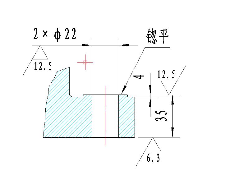

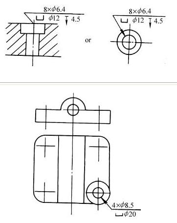

6 U0 p$ b( A$ V; ~/ A锪平孔是否要标注深度要求? 请问各位工程人员,正确的标注方法!(注:不是沉孔)
发表于 2007-10-12 09:48:10 | 显示全部楼层 来自: 中国江苏苏州
看你的图样设计要求
& S: @5 c# N$ O" x! b一般注法如下:
zyxwq + 3 积极参与
 楼主| 发表于 2007-10-12 09:51:04 | 显示全部楼层 来自: 中国江西南昌
但是,沉孔是要标深度的,而一般的锪平孔好像是不要标深度的.
发表于 2007-10-12 10:20:40 | 显示全部楼层 来自: 中国山西太原
图中已标厚度尺寸时,锪平的引出标注不用标尺寸,如下附图:
zyxwq + 3 应助
发表于 2007-10-12 11:45:13 | 显示全部楼层 来自: 中国甘肃兰州
4楼的标注正确。如果要求粗糙度应该标注6.3、3.2、1.6等等。一般粗糙度为6.3。
