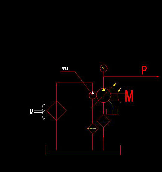

近日在上海的展会上看到台湾有家单位刚推出的变量泵附冷却泵的结构,现场使用时温度只有31度,不知各位有没有使用过这种泵,冷却效果到底怎么样?就是有两个泵,冷却泵抽油经过风冷器,有风扇强制冷却,再回油箱,,油箱做的很小的。

这种方式在国外已用上了,个人认为很有前途的.支持国产的系统用.. 有机会,一定在自已的系统上用.成本比单泵再加一套冷却系统应便宜多了..

我也看到了,现场没有负载的,温度肯定高不了.
9 Y1 @. B  |% s价格便宜也便宜不了多少的,比单泵少个电机.& j" Q* ~. M7 p0 n
自己做也可以的,双联泵都不要用,搞个双出轴的电机,买个国产的低压齿轮泵100多块钱就能买到.
- J) k5 N0 Z. d& o1 G再买个在线风冷.再加个过滤器也可以.4 {' A2 P7 K; g, l) X
更便宜,冷却过滤那块没有什么要求的,流量也不需要很大.

这种用法有的!效果很不错的!2楼自流井说的没错,国外已有的厂家在自己的系统中用了!一般大部分都是在闭式的回路上用这个!不能说创新只能说借鉴吧!

不知它的冷却效果怎么样啊?还有就是当外界环境温度很低时,不需要冷却时 这个风扇还是转的 ,不合理 冷却泵不应和主泵同轴  应该有温控开关的

这种方式 我们早就采用了. g$ _: S+ H; m, ~/ P
主要是为了考虑结构上的紧凑5 ?8 D# D& c1 A/ v/ a7 Q4 s5 M
冷却效果主要和风冷却器有关系

和水冷比呢?有条件的都可以自己做一个

我个人认为:这样做看上去省了一个电机,如果冷却泵坏了岂不麻烦。

支持三楼,只是结构上的变动而已,其它的该咋的还是该咋的,要是在使用中,电机必须停,那这结构就不怎么好使了
