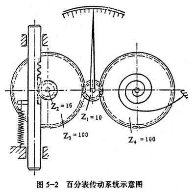

发表于 2007-10-12 17:24:50 | 显示全部楼层 来自: 中国山西太原
百分表的测量杆上有一拉伸弹簧,当测量头向表里压时,弹簧处于张紧状态,这时测头若遇到低凹处,会自动弹出。测量前若不向内压,拉簧无张力,测头遇到低凹处就不伸出,测量就无法进行。所以测量前必向内压一下测头,这时将指针调至零位,再开始测量才是正确的。

发表于 2007-10-12 18:27:19 | 显示全部楼层 来自: 中国上海
百分表测杆的预压缩的目的,主要是考虑到该测点有可能不是测量全程的最低点,为了保证测头在测量过程中能始终与被测件的表面接触、防止测空的必要步聚。并非为消除间隙,有条件的话可打开百分表看看:1.测杆拉簧本身就有按测试力给定的预紧力,2.齿轮间隙由游丝产生的扭矩而消除。

发表于 2007-10-13 10:33:16 | 显示全部楼层 来自: 中国山西太原
回复 #7 xufu5913 的帖子
“1.测杆拉簧本身就有按测试力给定的预紧力”, V2 @+ f# Y# K& t, Z
在测量杆没被压缩时,拉簧是不具有预紧力的,如果这时拉簧有拉力,就会将测量杆继续拉出直到会没拉力为止。为了测量时测杆能及时向外弹出,测前就必须将测杆向内压进才能使拉簧具有预紧力。见下图:
; \7 o# }! Z& _8 h# |- l+ g( `! h& ]
[ 本帖最后由 gaoyns 于 2007-10-13 10:39 编辑 ]

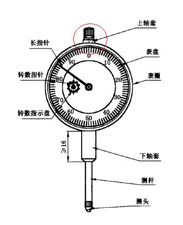

发表于 2007-10-13 10:55:03 | 显示全部楼层 来自: 中国上海
回复14楼
从这个系统图上能看出什么吗?一个完整的百分表,即使不预压,里面的拉簧也是有拉力的,因为有限位装置,请看下图中红线圈出的螺钉,这个就是避免量杆过分伸出的限位装置,试试看把它拧下来,量杆还会伸出来的。4 f6 n' C- e% L+ Y9 f6 [
9 R  D! R# N- o- u/ @; x+ X
[ 本帖最后由 lhf999 于 2007-10-13 10:58 编辑 ]

发表于 2007-10-13 14:36:20 | 显示全部楼层 来自: 中国山西太原
回复 #15 lhf999 的帖子
就在现在看到的状态下能测量吗?显然不能,因为测杆不能继续向下了,要使百分表能测量必须将杆向上压一定距离,使其有预压力,遇到低处才能自动接触。: V7 I2 {$ z# ]
你所说的那个预压力是消除齿轮间隙用的,而不是测量时需要的压力。. K5 A- A" Z8 P+ d6 Y
- E/ f8 b" e. V7 h/ Z
[ 本帖最后由 gaoyns 于 2007-10-13 14:40 编辑 ]
