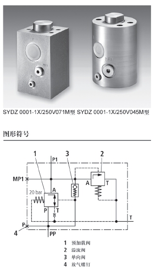

[讨论] A10VSO泵用的预载阀 原理?
发表于 2007-10-12 17:12:04 | 显示全部楼层 |阅读模式 来自: 美国
如题,各位我想请教关于BOSCH REXROTH的A10VS0(或MOOG RKP泵).电子变量泵,当需要在低压下也可以控制的时候,经常要加 预载阀(MOOG的说法是压力顺序插装阀).2 d+ x8 w* X# H5 H9 i
我想知道在低压的时候怎么实现控制,还有在高压的时候,进出口的压力大小?
) h6 W& M. [' U( g( y请用过的兄弟介绍下

发表于 2007-10-31 17:58:11 | 显示全部楼层 来自: 中国广东江门
发个原理图大家分析一下,关键在于图上1这个压力阀。这个阀有的说是个顺序阀,有的说是个减压阀。请高手说说看法。

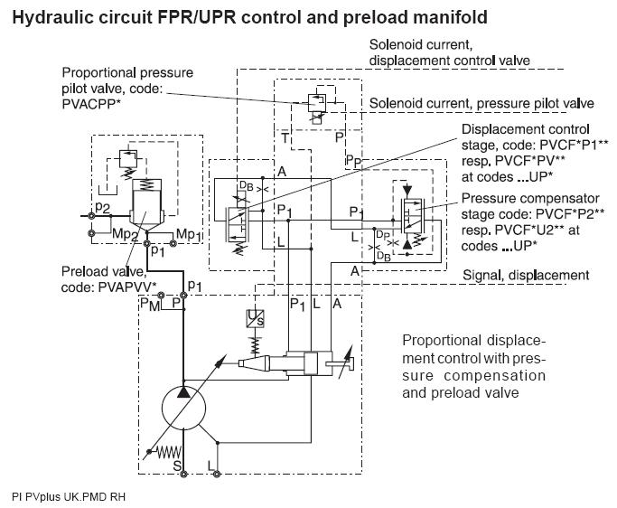

发表于 2007-10-31 22:54:23 | 显示全部楼层 来自: 中国山东烟台
这个我觉得还是比较好解答的。- ?/ d+ @! P7 L( S% _  g9 m: \
在Rexroth的A10VSO和Parker的PVplus中,由于电比例排量的控制单元要能够正常工作,它的供油油源(请注意,这两个系列的油源都是取自泵的自身出口)的压力要大于一定值(不同的泵值不同,主要取决于泵内部变量斜盘的另一侧的复位弹簧的强度),但是比例泵在有些低压情况下仍需要调速(比例变量),在这种情况下,比例泵的工作油口(出口)的压力很低,低得不足以满足比例变量控制机构要求的最小压力,泵内部的变量油缸无法获得足够的推力推动斜盘变量。就发生了我们俗称的低压排量失控的状态(处于最大排量)。
0 }& _  }' r7 a$ ?  h0 i6 z如果在主油口安装背压阀(如单向阀20bar)可以提升泵的最小工作压力,但是带来的确实20Bar的能耗。改用顺序阀就可免除发热问题(压力过了20bar),阀处于全开位置(无弹簧的加载deltaP20bar的压降,仅仅是过全开阀口的压降),这样可以即达到提供一定的最低控制压力,也避免的全流量过此阀带来的能耗。
发表于 2007-10-31 23:01:17 | 显示全部楼层 来自: 中国山东烟台
为了更加容易理解,我再贴上Parker的预加载阀的图片。供大家参考。
晨砂 + 5 感谢您的应助!
 楼主| 发表于 2007-11-20 08:15:08 | 显示全部楼层 来自: 美国
REXROTH 样本中的那个单向阀的作用如何理解呢?如果是我自己做该如何计算这个单向阀.?
发表于 2007-11-20 13:22:42 | 显示全部楼层 来自: 中国广东深圳
此单向阀我认为是当各个油口、阀口关闭之后,泵出口的管道封闭,管道内仍有压力,当有单向阀之后,压力便可经油泵卸掉
发表于 2008-12-3 10:18:43 | 显示全部楼层 来自: 中国浙江宁波
是不是可以理解成:当压力很低时不足打开弹簧,那么系统压力就会建立到至少15BAR,顶开弹簧,而出口侧压力不一定大于15,可以小于15BAR,
