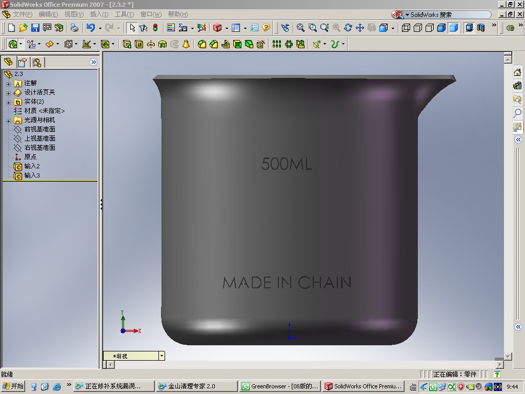

发表于 2007-10-13 09:44:14 | 显示全部楼层 来自: 中国河北沧州
这是我用sw07打开08做的零件请看。我自己的零件(已上传)。楼主的igs文件我的sw07打不开,但是我的sw07能打开我sw08转的igs文件。3 _+ w# {- t+ w) t

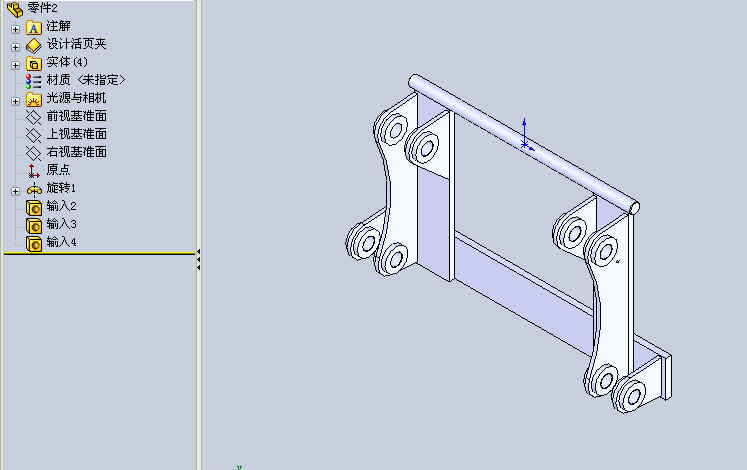

发表于 2007-10-13 11:42:58 | 显示全部楼层 来自: 中国浙江嘉兴
楼主上传的文件可以用07打开的,这是07打开的结果,我的机子内存不够,无法全部进行特征识别.
