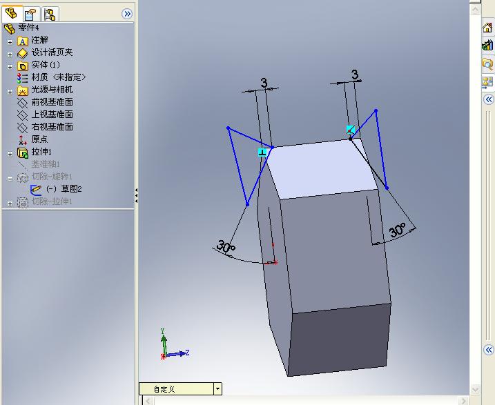

发表于 2007-10-13 20:26:43 | 显示全部楼层 来自: 中国浙江宁波
花个三角形 ,旋转切除!
发表于 2007-10-15 22:44:41 | 显示全部楼层 来自: 中国湖北武汉
直接做两个三角 然后旋转切除 就可以的 我做的 发你参考一下
