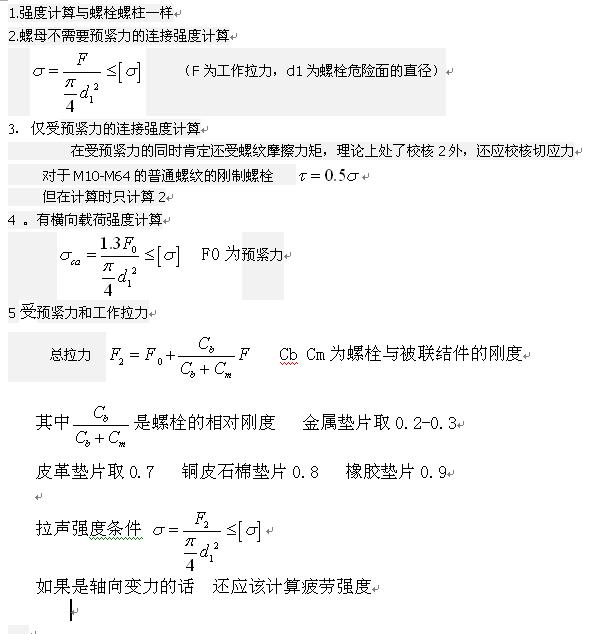

发表于 2007-10-13 11:53:55 | 显示全部楼层 来自: 中国四川成都
1 由于这里不支持公式编辑器  所以用图片上传
 楼主| 发表于 2007-11-2 20:16:07 | 显示全部楼层 来自: 中国四川成都
螺钉和螺栓的受力方式不一样,感觉与LS说的不对
发表于 2007-11-2 20:49:33 | 显示全部楼层 来自: 中国浙江宁波
看螺栓是受静载荷还是变载荷,静载荷的就简单计算了,变载荷就复杂点了。计算公式8楼的说的很清楚了。对于许用应力应该是螺栓材料的屈服强度,除以安全系数。
