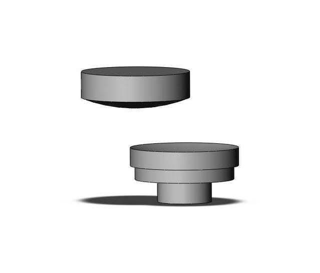

http://i104.photobucket.com/albums/m171/ralphqu/peihe.jpg
6 m" |" C7 l  V/ ^% `$ r: C; r5 T/ V+ K- [. a+ i& k
上下两个零件要进行曲面配合,我希望在配合之后上面的物块要能在下面物块上进行自由滑动,不知道如何实现?% A9 E1 `5 ^7 d5 g3 O

发表于 2007-10-13 03:09:12 | 显示全部楼层 来自: 中国山东青岛
可以用基准轴配合试一下,不知搂住是不是这意思
9 A; [& [$ B6 D
7 E$ T' K! h& h7 ^. T[ 本帖最后由 s_un 于 2007-10-13 03:13 编辑 ]
发表于 2007-10-13 06:20:23 | 显示全部楼层 来自: 中国山东烟台
不太明白楼主表达的意思,楼主能否再给详细说明一下
发表于 2007-10-13 06:22:57 | 显示全部楼层 来自: 中国浙江杭州
参考球轴承设计思想,凹面半径略大于凸面半径,以考虑变形和滑油进入空间.
发表于 2007-10-13 06:49:23 | 显示全部楼层 来自: 中国江苏无锡
不明白,在二曲面之间,选择相切配合不就行了吗?
发表于 2007-10-13 07:32:51 | 显示全部楼层 来自: 中国山东威海
相切同心配合都可以的
发表于 2007-10-13 08:48:30 | 显示全部楼层 来自: 中国江苏常州
应该可以用相切的啊!如果两曲面都是球面就用同心!
