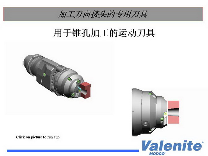

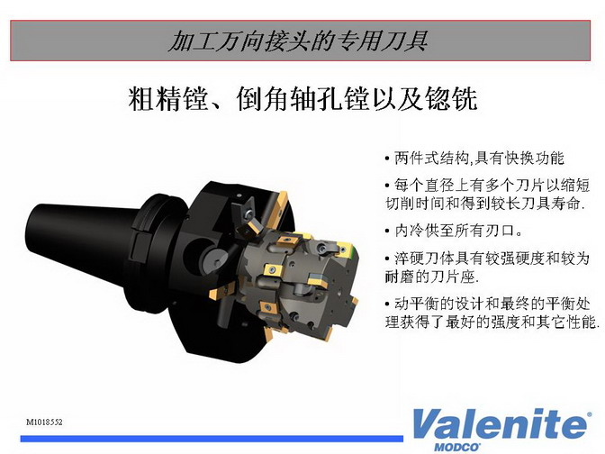

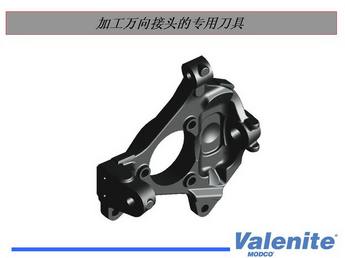

加工汽车底盘万向接头(或叫转向节,KNUCKLE)的专用刀具-Valenite,对大量产生产零件时需要定制专用刀具,以提高生产效率。其中加工倒锥孔的专用刀具很有意思,有动画。" z$ G# |/ G% ?
PPT格式, 可以作为参考

发表于 2007-10-24 21:47:52 | 显示全部楼层 来自: 中国重庆
楼主,您这刀具需要预孔吗?

 楼主| 发表于 2007-10-26 09:39:59 | 显示全部楼层 来自: 中国福建福州
回复 5# 的帖子
需要先钻预孔,才能加工锥孔,据我所知这把刀具要十几万以上
