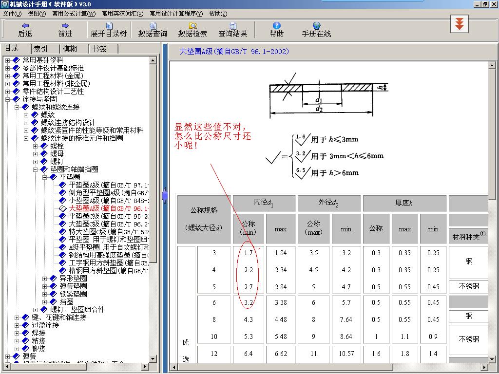

如图,显然这些值不对,怎么比公称尺寸还小呢?

这是机械设计手册输入数据时搞错了,应将公称规格(螺纹大径)向下移一栏,即将公称规格栏里的 3 对内径 d1 公称列中第二栏中的 3.2 就对了。这的确是个排版错误。另外把公称规格中 3 以下的垫圈也排丢了。
