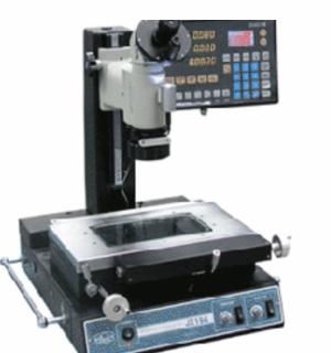

[已解决] 这个测量仪器是干什么用的?
发表于 2007-10-13 10:36:14 | 显示全部楼层 |阅读模式 来自: 中国河南郑州
发表于 2007-10-13 10:41:19 | 显示全部楼层 来自: 中国浙江宁波
工具显微镜啊。9 X  @& z2 ]6 C$ X! B
3 Y9 F- X* I+ _; L8 `
测量样板、微小零部件的检查。
发表于 2007-10-13 11:41:52 | 显示全部楼层 来自: 中国山西太原
是数字显示工具显微镜,其用途为:9 |: v1 Y* U) O  r7 u( s  R
1 测量:在直角座标系中测量长度、孔距、基面距离、刻线距离、键槽宽度等。% |" E* J+ e' S# H3 N$ w
2 观察:用比较法检查表面粗糙度,鉴定矿石标本,检查印刷照相制版,检查织物纤维。
发表于 2007-10-13 14:25:23 | 显示全部楼层 来自: 中国山东青岛
工具显微镜,用于测量微小尺寸.
7 J: t8 ^. G( D! V' P* o放大倍数最大能达到将近k& S* H3 \8 W" O& D9 J
; f& j* \& h6 ^, z也可以看表面,当普通显微镜用
发表于 2007-10-13 19:42:08 | 显示全部楼层 来自: 中国江西景德镇
影像工具显微镜是一种集软件、光、机、电一体的高精度,高效率的显微测量仪器。它被广泛应用于电子元件、精密模具、精密刀具、弹簧、塑胶、橡胶、油封止阀、照相机零件、汽车零件、PCB加工等领域。以二维测量为主,亦可做三维辅助测量。还能以目镜标准片做比较测量。测量螺纹节距、外径、牙角、尺型及切削刀具等工件的尺寸或对外形轮廓进行显微放大测量,检验工件的表面状况。测量角度,长度等。另外还可以作为观察显微镜,用相对量测法检查工件表面粗糙度等非接触测量为目的的各种精密加工业。是计量室,实验室以及生产车间不可缺少的计量检测设备之一。
发表于 2007-10-13 19:50:05 | 显示全部楼层 来自: 中国江苏南京
这是带有数显测量装置的测量显微镜。
发表于 2007-10-14 12:32:52 | 显示全部楼层 来自: 中国浙江绍兴
这是投影仪,用于测量微小尺寸。
发表于 2007-10-23 19:13:04 | 显示全部楼层 来自: 中国上海
是显微镜     数显显微镜
发表于 2007-10-24 07:58:55 | 显示全部楼层 来自: 中国福建漳州
工具显微镜,还带数显的.
