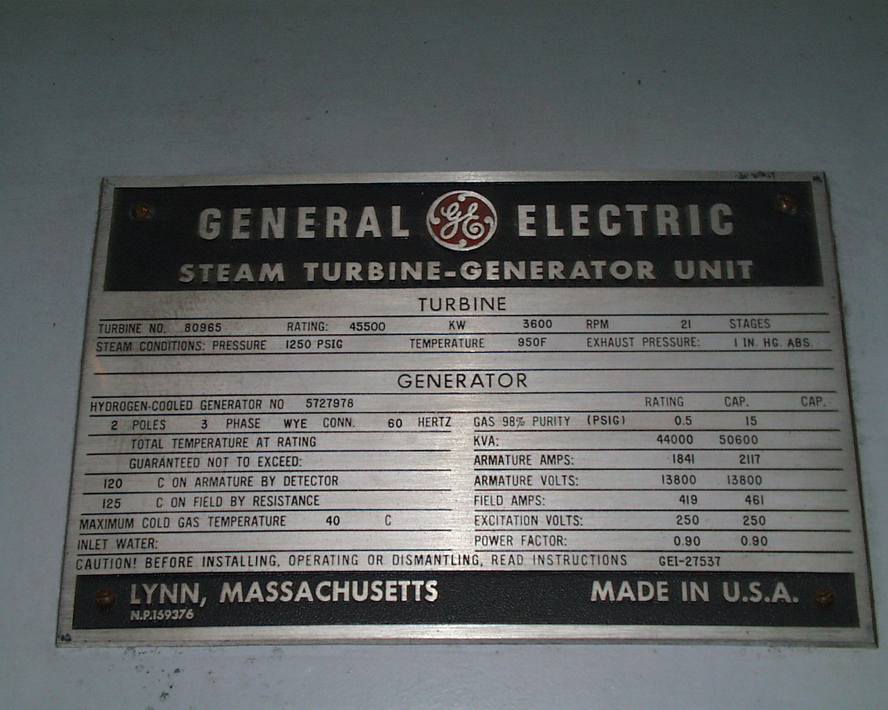

美国标准3600转 60HZ的汽轮发电机能不能降速到3000 当50HZ 机组用?
$ J( T6 |8 M: k- m* }0 l! j5 j
" r/ r2 V2 X0 G美国拍卖一很便宜白给一样的汽轮机组 可惜是3600转 60HZ的,能不能买回国内用。降速运行当国标 3000转50HZ 机组用? 哪怕降出力也行啊。

那是不是降速以后电压和 功率因数全部变化了?需要定制一个专用的变压器和补偿器?+ x0 I. Z+ u% b
机子很便宜,上次流拍 大概 20W $还不到,99成新!但要是加乱七八糟的辅助装置太贵也不划算了。

正常情况下不可用,这是设计上不允许!如果一定要用,运行在3000RPM,在满负荷下将出现发电机内部线棒端部振动,造成线棒内部故障!!!

1 发电机容量会降低很多(估计功率会在30000kW左右),许多电气参数要重新计算。发电机出口电压问题不大,可以专门配一个变压器上网;; S4 w, P9 a3 q5 e. u; I1 O, h3 u
2 发电机的功率因数为0.9,而国内上网通常要求发电机功率因数为0.8;+ B7 u& d4 z7 h  w
3 减少了容量的发电机能否与原汽机配匹;" W: Y- v9 m+ R' @# F
