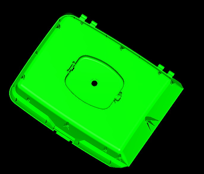

大家好,我是一名刚毕业的新人,  现在在一个工厂里做学徒,学了将近2个月了,从操机开始学起,因为以前在数控仿真软件中学过,所以操机很简单,现在师傅教我画图与编程,遇到这样的一个图,不知道怎么画,还请各位搞手指点指点!!!!!!!!!!!谢谢了
 楼主| 发表于 2007-10-13 18:47:53 | 显示全部楼层 来自: 中国广东广州
尤其是上面的那圆孔与连接键等不知道怎么画啊

画这个图应该可以用曲面建模和实体建模两种大方向来画。可能用实体方法来画的话会比较方便一点,要灵活应用布尔运算和实体的修剪。

再给个三视图啊。就个三维图有时候不好看懂的。尤其是背景颜色还是默认的话。。。呵呵。看到了给个。

其实可以用强大的实体造型软件,造型后转换给这个软件不就好了吗?7 U1 K# c/ Q/ A. s# j
很多东西用CAM软件实现很难的!

这图看起来有点模糊,再给他其它视角的图形看下.

用POR\E画吧,我觉得CAM画图很麻烦.我们厂都是破衣画图,然后转来加工

用实体结合布尔减法来做就出来这个孔了啊

只要熟练了,那个软件都能做到!用心摸索,给2D图.半个小时就能完成!

用PRO/E来画就简单多了,因为实体好画点.

其实masterCAM画图不是那么难的啦,只是我觉得他终究是一个小软件,当实体布来算的太多打开是会很慢,可能软件不够“大”吧

solidworks里 有专用的画连接键的工具,换好后再转到cam里
