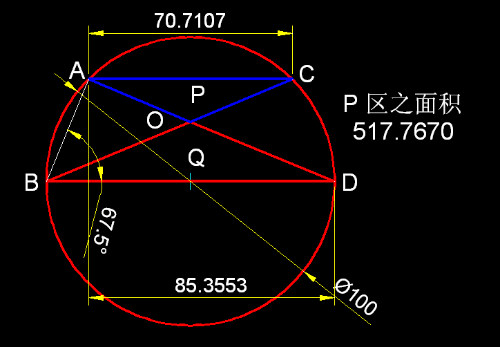

2 E  f! a5 h5 D" e. z! d  \* G' ^  A【进阶级练习题41】标准答案:
/ |, {" g( o) {0 s) k
1. AC 之长度 = 70.7107,就是(b)- K7 {  s1 J6 u! z0 y
2. AD 之水平距离 = 85.3553,就是(c)- K( V* r! F# P* U
3. ∠ABD 之角度值 = 67.500,就是(a)
6 D) s. l  ?1 A' A" G4. P 区之面积 = 517.7670,就是(b)
& z% Q8 y6 s8 W+ z附图:2 b* w) _* v% {/ p  p+ U% S& r6 W+ `
进阶41解.GIF - c+ v" P" E5 K  g% R" E
% F1 ]! d1 O5 B* C8 l" u' H# l2 \【进阶级练习题41】解题思路:
+ u% q+ ~0 I2 u8 I* W& I本题的相对比较简单:
/ C% ^/ R% z7 ]4 f主要还是给大家复习几何基础知识,相似三角形的面积比例问题和画法。

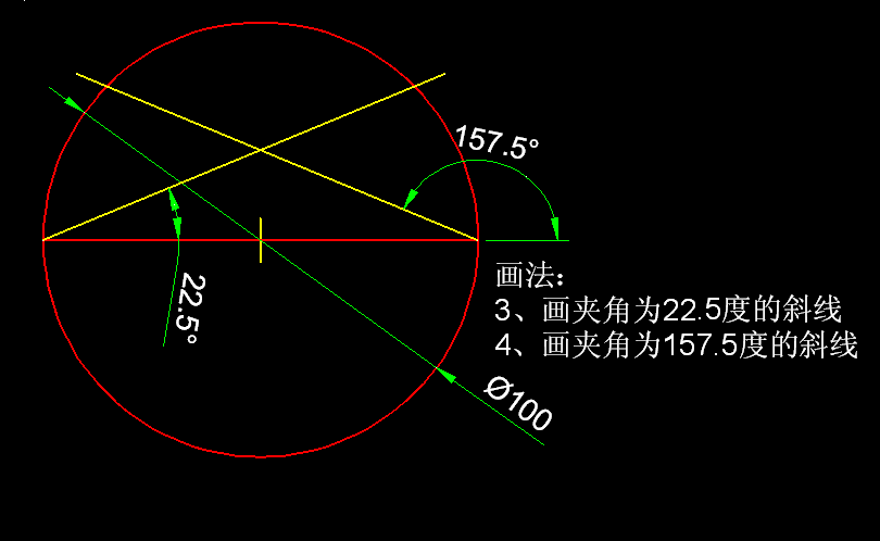

发表于 2007-10-18 16:44:16 | 显示全部楼层 来自: 中国广东中山
为什么是22.5度 不懂 楼主解释以下
 楼主| 发表于 2007-10-19 21:16:24 | 显示全部楼层 来自: 中国上海
    以上的解题,正好是个偶然,面积之比1:2,因此相对比较容易。

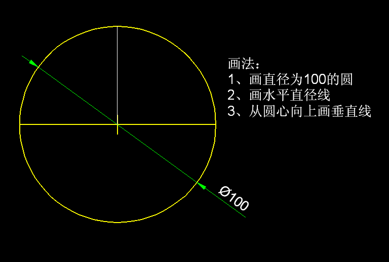

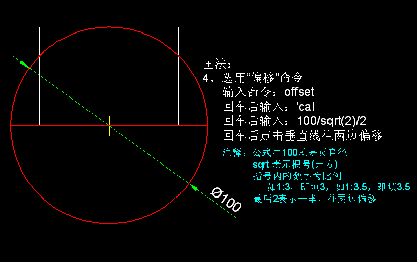

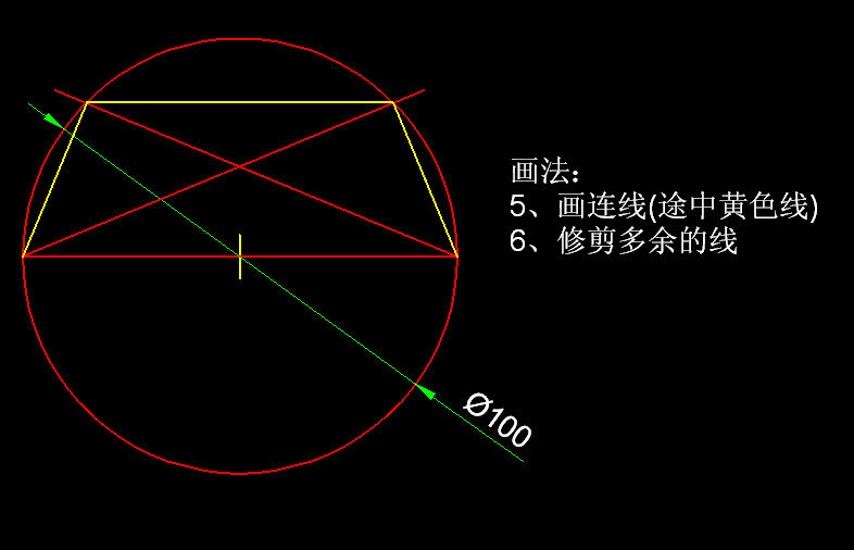

" f. }: c" E8 r* y. U+ r下面,我就此种类型的面积任意比例的作图法告诉给大家。" f7 T9 f4 f5 A$ {6 k
2 {" q$ ~( o% w3 I6 v1 a( ~, Z

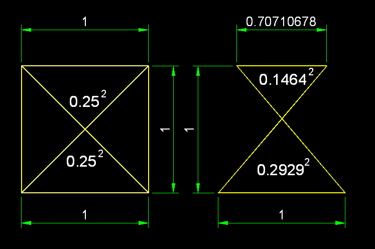

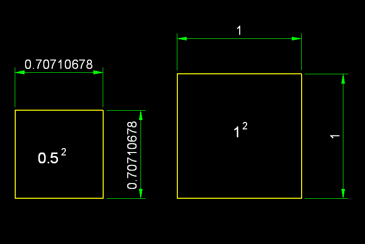

1、原理: 我们从下图中可以看出,面积为2:1,但它们的边长却是 1:1/√2
, ]" z3 G, M2 w 进阶41解2-1.gif   E: O- K. V+ M) P" t9 y& _
5 o6 {& b2 d2 x! l  Q: S* V* p
2、联想: 从下图中,又可看到,如图的对顶三角形,只要底边(顶边)比例为 1:1/√2 ,那他们的面积之比肯定为 2:1。对于高度,是无所谓的,像 《进阶41》中,是以一个外接圆来控制高度的。
- E7 j- U" a: w# S" Z) e4 `/ y$ V- V2 s+ a/ u

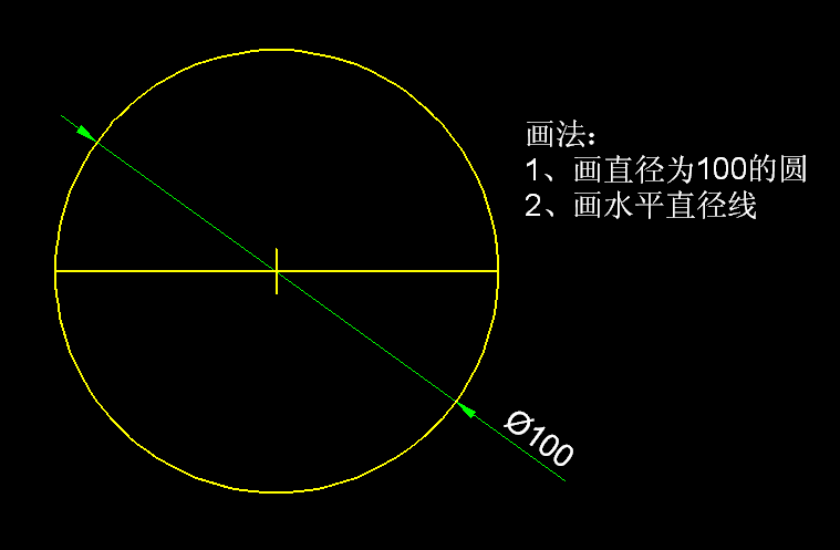

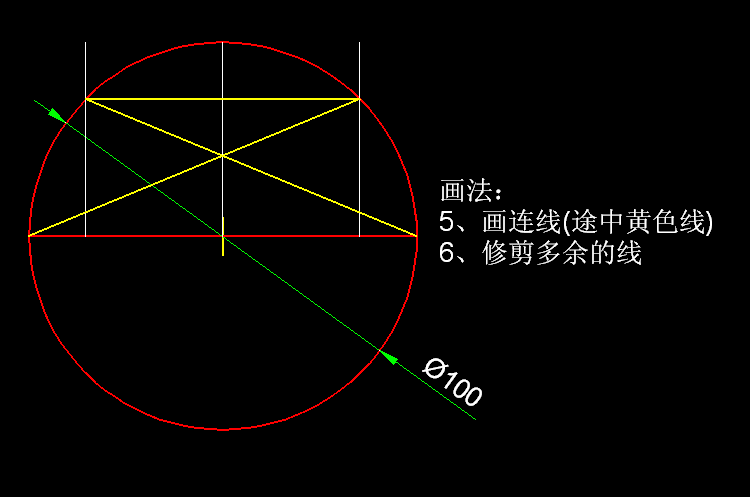

3、画法: 原理搞清了,那在实际中怎么画呢?还是以《进阶41》为例详细说明,请看图片中的解说。相信大家看了后会举一反三,类似的题应该不会再有什么问题了吧?
