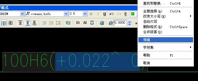

我现在标注尺寸偏差是这样的标的:
) Z: [% r3 s4 v4 T: c: F1 `先把尺寸表出来,然后双击该尺寸,弹出特性,在特性里面标注公差,( U" A5 w- i' ~8 ?2 q
没办法,我是新手,找不到直接标注的方法
4 O7 T  K/ M8 G  K5 _9 b4 H5 L/ H还有配合公差的分数线也打不出来,只能用斜线代替
, {6 V& S& b; U4 a7 o5 e% D) G哪位能帮忙给个简单的办法

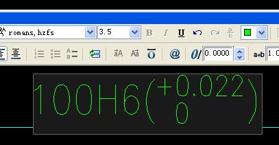

发表于 2007-10-14 08:07:02 | 显示全部楼层 来自: 中国黑龙江哈尔滨
可以这样标注如:100H6(+0.022^ 0),然后选中括号内部分,点右键选堆叠属性。就出来了。

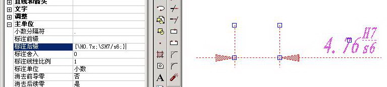

发表于 2007-10-14 12:54:36 | 显示全部楼层 来自: 中国上海
配合公差的分数线的标注方法:
* P. v6 f, ~5 N2 `; ~' D' i1 r8 S% f9 \! G& W7 H
在尺寸特性的标注后缀中输入:1 n, J9 G& V* m- b' \
{\H0.7x;\SH7/s6;}   (孔H7,轴s6)6 H* W" \& I, r3 f6 d
4 J* U' W9 x# N8 d2 Y& @9 t

 楼主| 发表于 2007-10-14 18:04:44 | 显示全部楼层 来自: 中国重庆
谢谢各位的解答,* Z1 Q, i1 d( f5 X8 i$ G
特别是3#的解答正是我想要的结果,多谢!
