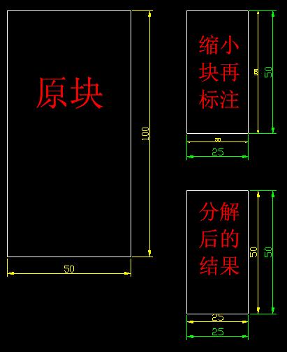

发表于 2007-10-14 09:22:19 | 显示全部楼层 来自: 中国广东广州
如果带标注建的块,分解后标注会自动变

发表于 2007-10-14 12:03:45 | 显示全部楼层 来自: 中国广东深圳
要想自动标注就不能缩放,不然尺寸就乱了。
