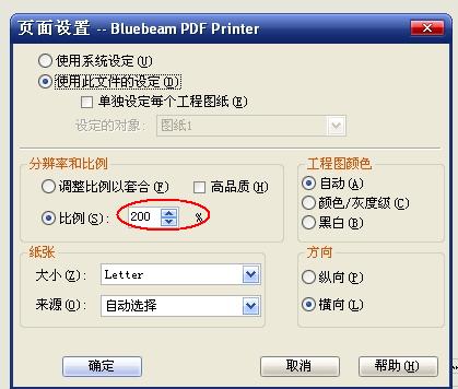

那只是显示的问题!打印出来之后还是完整的,也就是整个A4框中显示的部分!
发表于 2007-10-14 11:06:56 | 显示全部楼层 来自: 中国北京
在打印预览中是怎样打印出来就是怎样,这种情况我过去也是一样.后来我修改了工程图模板,在打印预览中看是否完整.这样就好了.

通常打印预览和实际打印的结果是一致的1 l' E; _5 u3 t: u( j5 O" K7 B* t
如果打印预览有问题,建议检查打印设置
发表于 2007-10-14 11:33:19 | 显示全部楼层 来自: 中国浙江杭州
打印前是全局预览的,你的情况是打印前的页面设置里把比例调过了,默认是100%(全局打印).
