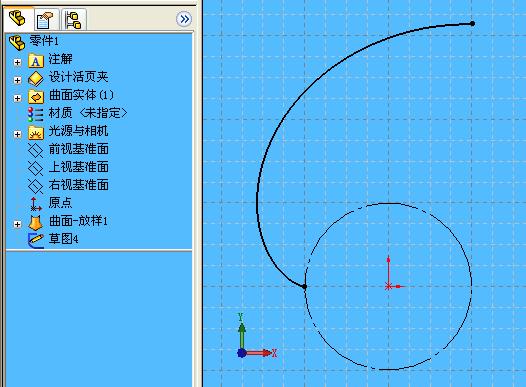

利用Solidworkers现有功能,能否直接画出渐开线?
; k& X9 ]$ c0 h& B  G那位高手能提供方案? 是要直接画出渐开线。

, P- d* J) h& o4 s1 H& u0 `SW的功能是很强大的,当然能画出来。
渐开线.rar

感谢你的指教,很有创意。受益匪浅!
- R; D8 Y$ h7 t% B2 C" y2 E0 F  {! p  \
用反证法,按照渐开线原理验证了你的正确性。+ _4 K4 c4 p8 r3 ?1 C3 R" ~
  n5 y8 o1 ]1 T如何用正论法理解?
5 D5 s. I' C/ u, c* I
3 V+ D/ |$ N# p6 G您能给予正面阐述吗?- T$ [" l$ r# H9 I
# c+ z7 T( i5 [
——为什么会想到用这样的方法?能进一步解释此例中的“中心线放样”和“渐开线原理”的内6 M: F9 i  J7 r9 c% L
* m6 x/ b8 u7 r. V) g- f5 z
在联系吗?& E' \" h$ Q1 a, C
, {& T2 o" m1 D. F能否把“放样”过程理解为一个时间轴,在这个时间轴上的任意时刻,构成放样要素的那条直线和点以及放样中心线他们三者所处的位置,用示意图表示出来?/ q. {& E4 ]; B' V3 P9 _3 }
3 J; r# x* }( P) t, W再次感谢您的热情帮助! 并希望再次得到你的指点。
