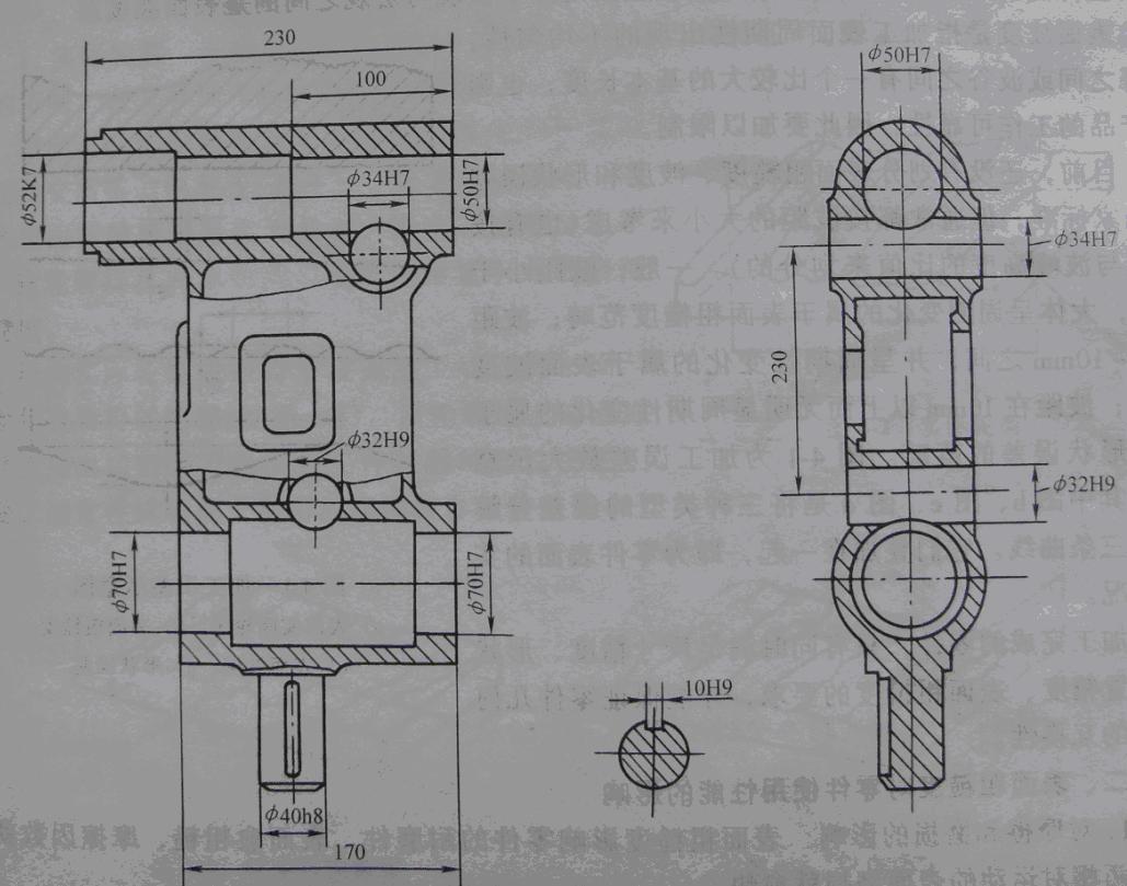

在台钻主轴箱图上标出形位公差项目、形位公差值、基准

两孔间有平行度要求,孔内有公差的台阶有同轴度要求,键槽有对称度要求,公差值可以根据GB1184查询,这个与您的加工要求有关,我手头没带标准,请谅解。

基准可以是各个孔的中心线,轴的中心线,170和230的端面。
" w+ \2 J4 {+ `; c0 y此图的形位公差可以由同心度、平行度、对称度、垂直度。

标注如下内容:. `0 t5 h3 I7 b7 |  n3 X
1 上孔φ52K7(基准)与φ50H7的同轴度公差,公差值为φ0.01;4 j, D* i/ Z. J7 h5 Q7 C( c7 N$ x
2 下孔两个φ70H7( 其中一孔为基准)的同轴度公差,公差值为φ0.01;
' ?: q/ L% c" i' X3 上下二孔轴心线的平行度公差,以上孔轴线为基准,公差值为0.01;
. t* N- H) Z- S( L4 φ40H8与下孔(φ70H7)轴心线的垂直度,公差值为0.015;' M, t7 W2 V% }) h9 v9 `# V! c; P
5 φ32H9与下孔(φ70H7)轴心线的垂直度,公差值为0.015;/ w/ f3 y9 F( G- E1 g9 ^
6 φ34H7与上孔轴心线的垂直度,公差值为0.015。

我想问的是 他都没有说公差等级  怎么能查出具体数字

在形位公差标准中,有几个位置公差等级与尺寸公差等级对应关系表,从这些表中可根据尺寸公差等级来确定位置公差等级。如尺寸公差的IT7、IT8、IT9对应的同轴度公差等级为7、8级,由此可大致确定同轴度的公差等级。另外有些表列出了形位公差值占尺寸公差值的百分比,也可大致确定形位公差值。

根据使用情况和工艺的要求,设计基准面和基准轴等;
- _% Y, C; H3 n2 I/ s2 i然后根据尺寸公差等级确定行位公差等级,有书可依!

有的孔针对主轴孔是锁紧用的,没有必要把垂直度定得这么严,否则将增加加工难度及加工费用。; m  r8 U' A" n# O1 E+ _6 {. |
依本人看,像这样的零件只要把上下两平行孔的平行度、主轴孔中的阶梯孔的同轴度误差要求严些就够了,其他的一些形位公差都可以放宽到0.05mm以内足够了。
