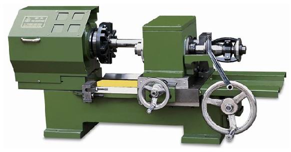

多面车床要可以切削2、 4、 6 、8等多面,它的切削原理是什么.
发表于 2007-10-15 14:43:05 | 显示全部楼层 来自: 中国山西太原
多面切削车床,应用平行轴速比差的工作原理,在切削过程中一次性完成多平面的切削与分度。该机床采用两个机头(刀盘切削机头和工作装置机头),在两个机头同时运转时,获取平面的切削加工。刀盘切削机头上装铣刀盘,工件装置机头上装有弹簧夹头,设有工件快速夹紧装置。电机直接带动主轴带轮旋转,车削行程设有定位装置,能在3—5 秒内完成加工八角形、六角形、四方形和双平面等多角多面的零件。

谢谢了,原来我也是这样想的,但是没有得到认可,他们认为旋转运动加工的产品该是圆弧形的而不是平面.所以要请教了.

不知道这样的机床,是不是只能加工出同一轴线对称的多平面?

可以加工正多面体但是不是纯平面平面略带弧度
发表于 2007-11-30 20:37:11 | 显示全部楼层 来自: 中国河北唐山
可以加工正多面体但是不是纯平面平面略带弧度普通车床也可加工但要用工装
