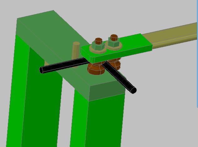

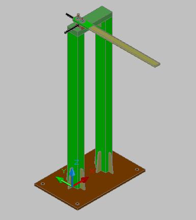

手动弯管机

理论上似乎可行,管一些钢筋件! k' h4 G3 B4 J4 K1 C4 V, @" d  D+ V
但实际上还是有差距的
, s7 k+ d2 d% I1 b5 ]" g不知道楼主有没有实践过?
 楼主| 发表于 2007-10-16 21:44:08 | 显示全部楼层 来自: 中国安徽合肥
弯钢筋没问题呀,45号钢加工后需调质处理,把上图数据补充下:折弯中径12.5   钢丝或钢管直径为φ8。 当然折弯中径越大越好加工。& B1 b- V) N7 D3 S2 i; ~

发表于 2007-10-16 21:57:55 | 显示全部楼层 来自: 中国浙江丽水
我看弯后的管全成了扁管吧!自己这样试过
 楼主| 发表于 2007-10-17 18:03:25 | 显示全部楼层 来自: 中国安徽合肥
不是什么材料管子伸缩性都很好的,不锈钢管,紫铜管,焊管,冷拔管都没问题。

发表于 2007-10-20 11:25:33 | 显示全部楼层 来自: 中国河北唐山
建筑工地上都是用这种方法弯小直径钢筋的,不同的只是在旋转处加了两个转轮。
发表于 2007-10-20 12:30:19 | 显示全部楼层 来自: 中国江苏常州
不行
我做过这样的东西
  _) H- D6 W8 c/ L' N空心得管子不能弯

很好的图,重要的是原理,弯管后材料厚度是不是很均匀。

发表于 2008-7-27 14:12:07 | 显示全部楼层 来自: 中国江苏无锡
此弯管机只能弯钢筋等实心的,不能弯管。要弯扁的,因为弯曲半径小了点。

发表于 2012-7-31 15:13:35 | 显示全部楼层 来自: 中国四川广元
空管弯成直角就扁了哟
