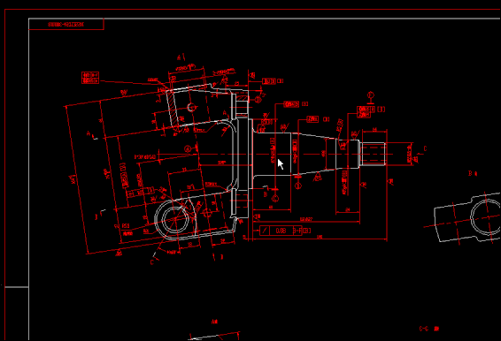

画完一个图,想圈住整体移动,移动后结果标注尺寸有的跟着乱跑,怎么回事啊?

常有的事情,特别是在绘制比较复杂的图形的时候,标注的尺寸并没有跟着移动,但是也不是完全没有移动。。。

常会碰到的问题,一般我的解决办法是删了标注重新标,或者整体复制到另外的模板里面.* g8 a/ ?. k- R3 u0 D
个人感觉应该是标注尺寸的问题.
发表于 2007-10-15 16:43:39 | 显示全部楼层 来自: 中国河北廊坊
,最好的办法利用层的办法来管理,把大量的移动改为分批移动,逼近提高速度,还可以提供精度!

使用co命令,然后把原来的图删除掉,虽然是土办法,但是保证管用

原帖由 虾球 于 2007-10-14 23:59 发表 http://www.3dportal.cn/discuz/images/common/back.gif
" P6 r4 u1 B. V$ `, j. _$ ?画完一个图,想圈住整体移动,移动后结果标注尺寸有的跟着乱跑,怎么回事啊?
6 I4 G) V9 }- u* E! |: k. S1 k( q% P5 J! X
设置尺寸标注的关联!
, p6 D* r& r+ F$ A+ hDIMASSOC值为2
% t& e" b$ }6 c$ ?3 Z& [画完一个图,想圈住整体移动,移动后结果标注尺寸有的跟着乱跑,怎么回事啊?
7 h/ n; q# k) q+ t7 p- B1 f7 f
$ x8 ]2 F1 v3 e. s3 Z% ^! z  @我想应该是标注点选择的问题,当选择“垂足”时会出现这样的问题

以前遇到过,是捕捉点的问题。必须选择夹点。
发表于 2007-10-18 14:28:54 | 显示全部楼层 来自: 中国广东汕头
在”选项“中把标注跟对象关联去掉在标注试试吧," G' ]( a7 Q2 [
好象自从出了这关联功能就有这问题了,关联时对象没选到画的线
