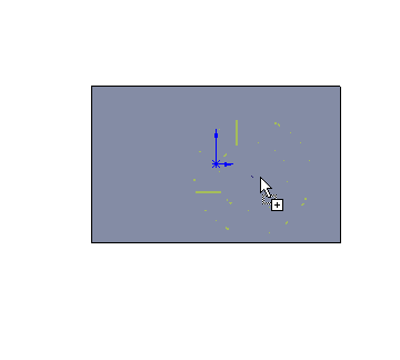

123.JPG / a( j! E1 v' C# T) q8 U
怎样用成型工具?在1mm板材上,冲压图示形状?& c' _* T5 Q; e- ], I% a- f; T; G
画了几次都是出错,晕!
# u' |% v. R9 z; C" G! d- k( K3 G: R0 d& O1 c
错误12   此零件厚度可能与此成形工具不匹配,此厚度必须小于成形工具上的最小曲率半径。

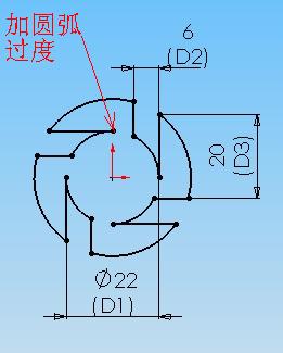

发表于 2007-10-15 12:23:32 | 显示全部楼层 来自: 中国浙江杭州
这个简单吧.看下,不能在钣金中用成形工具成型是因为你图中内圆里的尖角部分,加点R角(值大与你的板厚度),这样就好.3 r+ k. ~" c, Z, {3 ?2 y! B

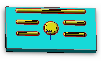

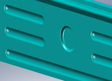

 楼主| 发表于 2007-10-15 12:43:37 | 显示全部楼层 来自: 中国江苏苏州
回复 2# 的帖子
冲压成型出来的图,看看呢!
发表于 2007-10-15 12:52:57 | 显示全部楼层 来自: 中国河南郑州
加工中肯定不能有那样的尖角

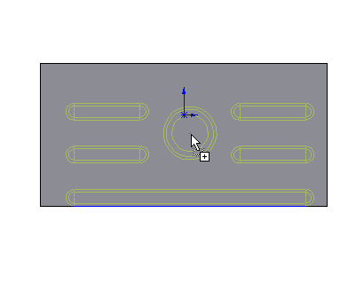

发表于 2007-10-15 13:54:24 | 显示全部楼层 来自: 中国浙江杭州
楼主你不要老是编辑你的帖子好不好,一下一个样,我跟着变都来不了这么快呀 ,还有什么花样全放出来,一次给你解决.
, q# P2 M" w5 u) H) c4 C4 `: B可以做这样的成形工具:
: T8 D  Y. K& ~# u! c4 A+ `% ^+ C 1.JPG ) e, T" F# A2 w( z9 T9 }& d( g
使用做好的成形工具:
0 c& l* A  l# r* J5 h% z8 v9 P# \( N- T6 x% S: m
[ 本帖最后由 hahap 于 2007-10-15 15:12 编辑 ]
发表于 2007-10-15 14:43:23 | 显示全部楼层 来自: 中国河南信阳
冲压的时候下面还能圆角过渡,不错!又学了一招,一会儿,试试!
