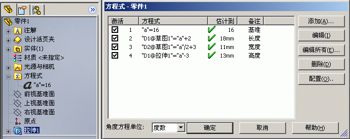

SW  在哪里建立尺寸表达式的?) K8 J7 R# a% s% O8 p
; e( K% J8 x7 H$ X* U7 r
设置表达式a=400
; P, e: V  e" j& g0 L3 l) j7 t* O/ G/ Q
尺寸可以标注成a/2  或者其他5 n( K: R' Y  z2 a6 E3 ~
9 }. e2 }5 J0 ^' f  t1 c2 a
当产品形成系列,我只要改动a的设置值,就可以了!( u  i) k2 R. w$ o7 L) Z
+ |$ g  U( F, _! x- y( z
在UG里用过!在SW不知道在哪里设置?
发表于 2007-10-15 14:00:58 | 显示全部楼层 来自: 中国浙江杭州
可以把两条边线标注好,后在工具---方程式里添加关系.$ \1 b* C+ R; g8 \* \8 X
不过SW有更好的方法,等比例的可以画约束好关系的结构线做辅助.$ X! q1 D# d6 m9 D  R8 G  ?

普通的添加方程就可以实现这种功能了
发表于 2007-10-15 15:34:25 | 显示全部楼层 来自: 中国江苏南京
可以实现,通过添加方程式!

在工具里,点工具-方程式
