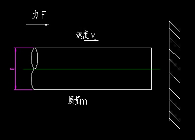

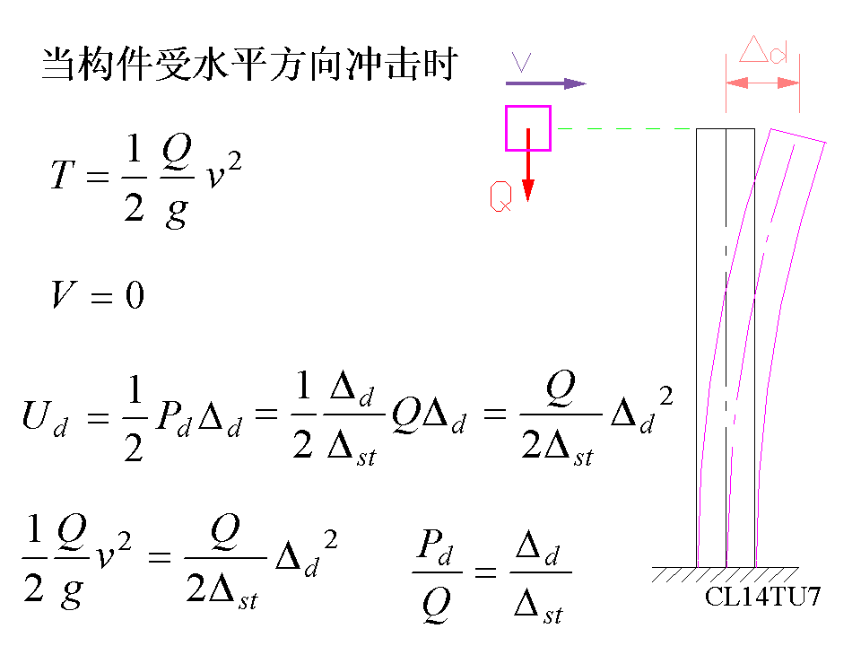

见下图,怎样校核此杆的直径是否满足要求?请高手指点一下.多谢!
发表于 2007-10-17 11:56:42 | 显示全部楼层 来自: 中国福建泉州
楼主需要校核那种强度。不同强度的计算方法是不一样的。如抗拉强度、抗弯强度,其材料不同,系数则不相同,计算方法也不同。
发表于 2007-10-17 12:11:53 | 显示全部楼层 来自: 中国北京
冲击载荷两倍计算,等效后相加安静力计算
 楼主| 发表于 2007-10-18 12:54:41 | 显示全部楼层 来自: 中国广东江门
请问楼上的朋友,如何计算冲击载荷?

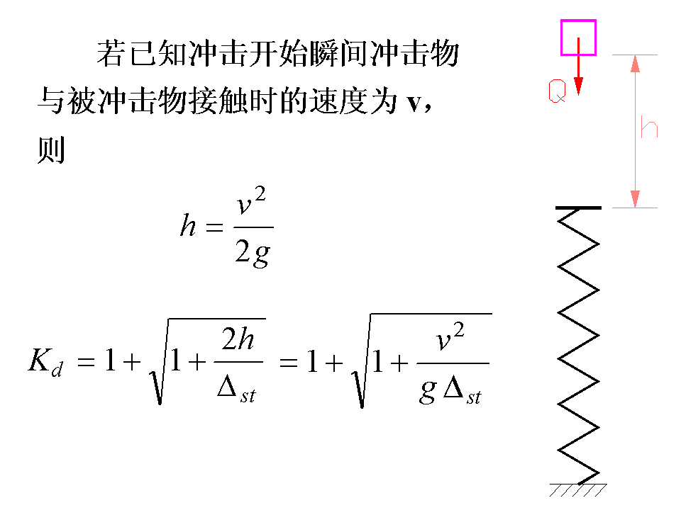

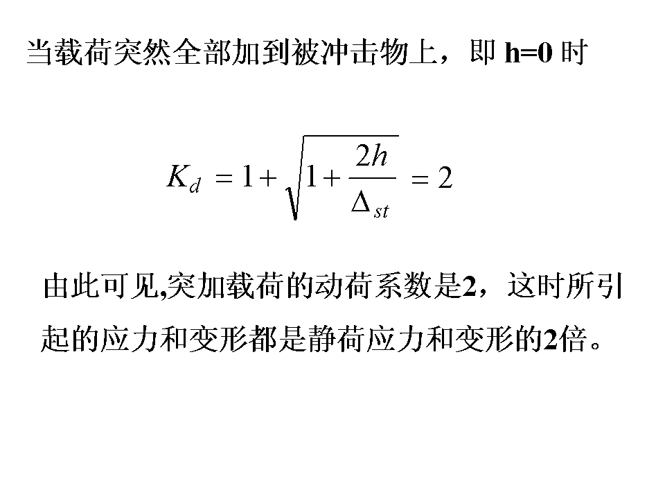

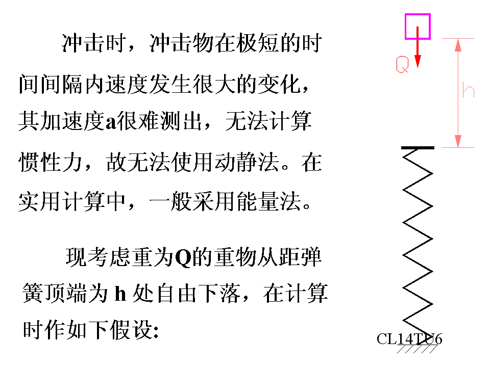

发表于 2007-10-19 19:30:47 | 显示全部楼层 来自: 中国北京

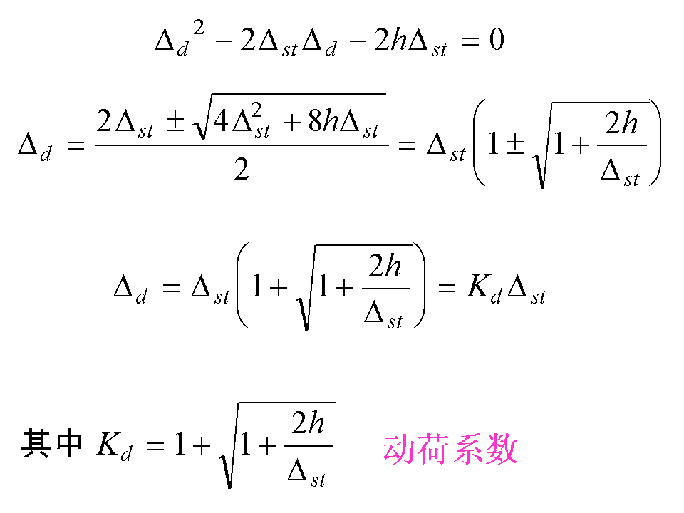

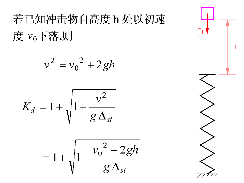

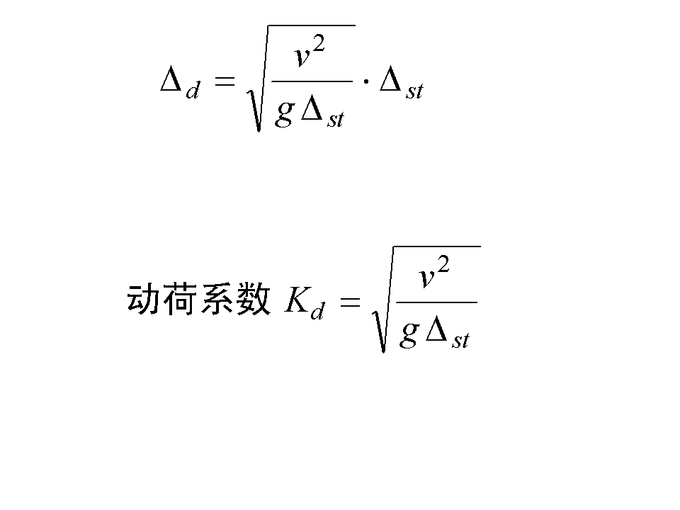

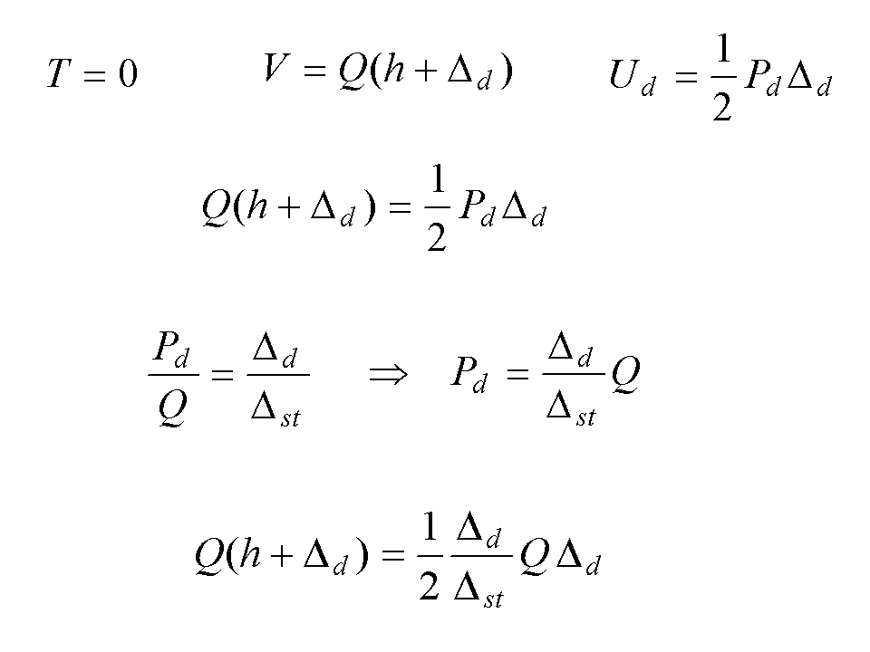

1 幻灯片9.GIF 幻灯片10.GIF , p6 f  D6 c" M) K8 h* Z2 _
  f- b" U* a" A3 i+ f2 x8 K
2
( k2 S) }, o/ ]
) n  _5 g4 Y8 z) C3 D, g. `- @+ c3 幻灯片11.GIF , B7 m- S5 a  S. c9 ~

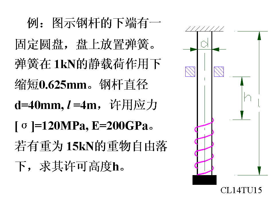

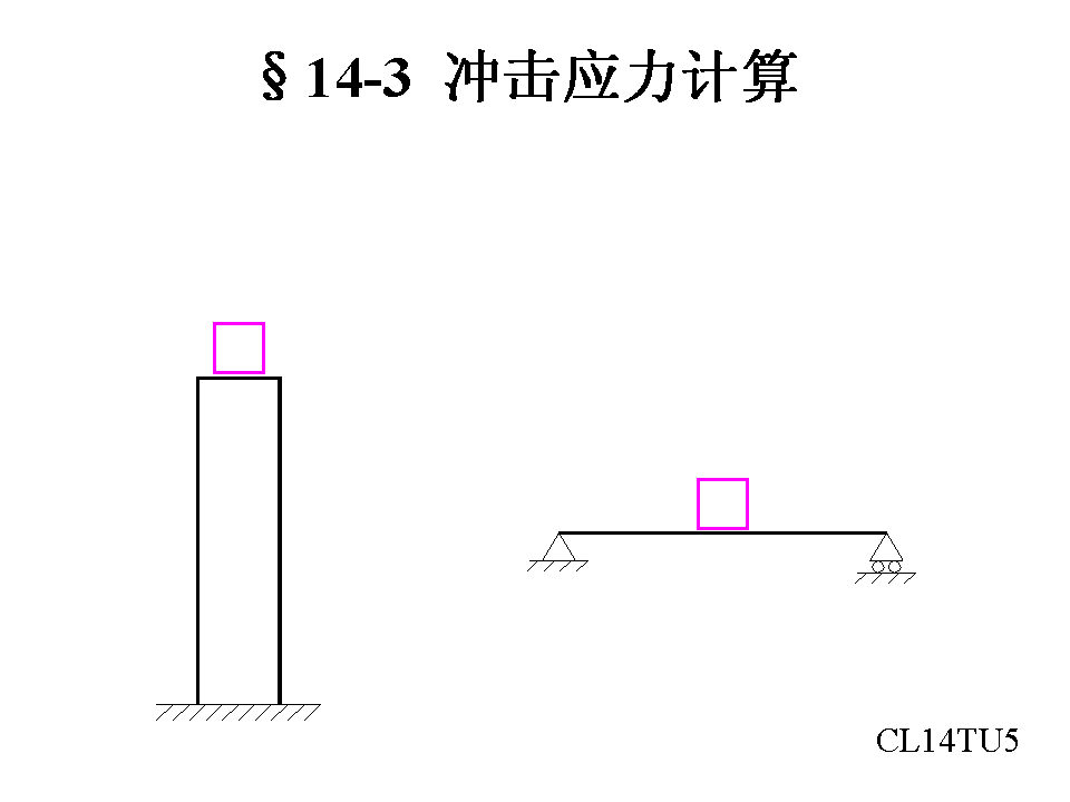

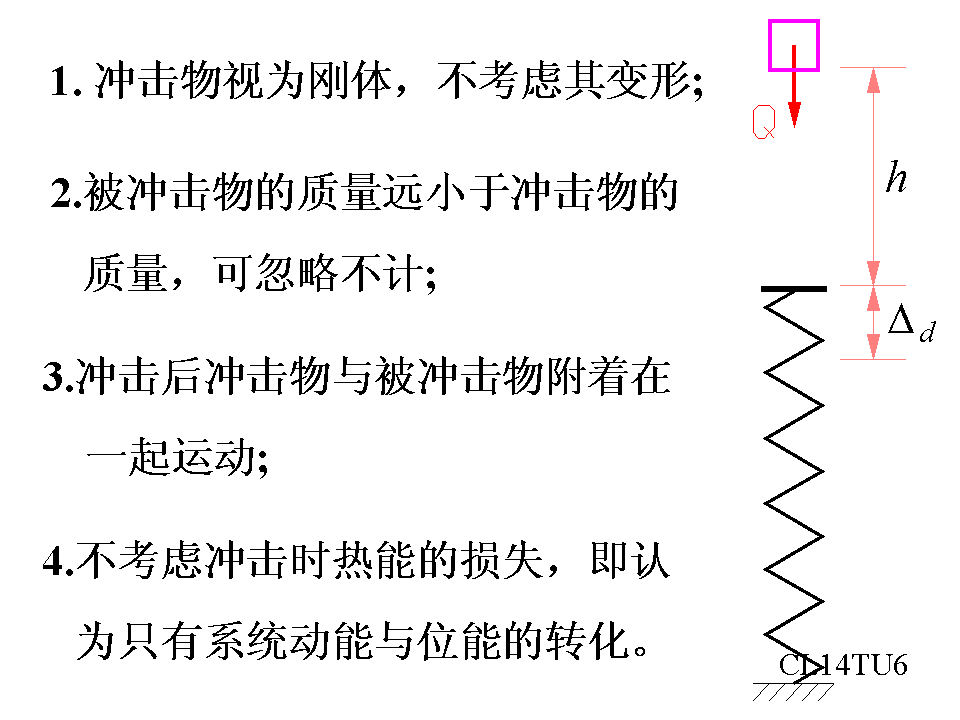

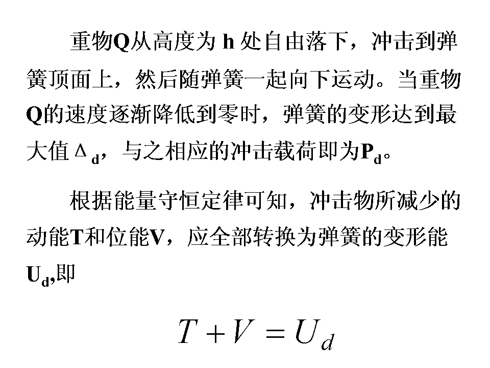

发表于 2007-10-19 19:32:44 | 显示全部楼层 来自: 中国北京
5 幻灯片13.GIF - r6 K9 c8 t5 `7 m8 ]- n" V
9 S+ b% J9 k7 m/ s7 n9 O4 Z7 幻灯片15.GIF ( s8 M5 d4 Z: t0 N  j
8
发表于 2007-10-19 19:36:47 | 显示全部楼层 来自: 中国北京
幻灯片17.GIF 9% i, `, s' F: ^: p9 o
$ e' X( q% _/ G% H) o11 幻灯片19.GIF
1 _- P9 U; _) t  o9 O! M+ E12
发表于 2007-10-19 19:39:09 | 显示全部楼层 来自: 中国北京
例子:希望能帮到你;
, R$ Q) }( u8 b2 [ 1.gif 4 P0 a$ H, o# }* _* L) {
: _  w, W, R& ]4 ~& h& F' `) q* [; Y$ `' g9 l8 h0 O$ S
[ 本帖最后由 xinoujixie 于 2007-10-19 20:16 编辑 ]

 楼主| 发表于 2007-10-20 09:00:09 | 显示全部楼层 来自: 中国广东江门
多谢大家了,其实我这个是一个水平冲击问题,我在机械设计手册上刚刚找到其计算方法.多谢xinoujixie帮我找资料.
