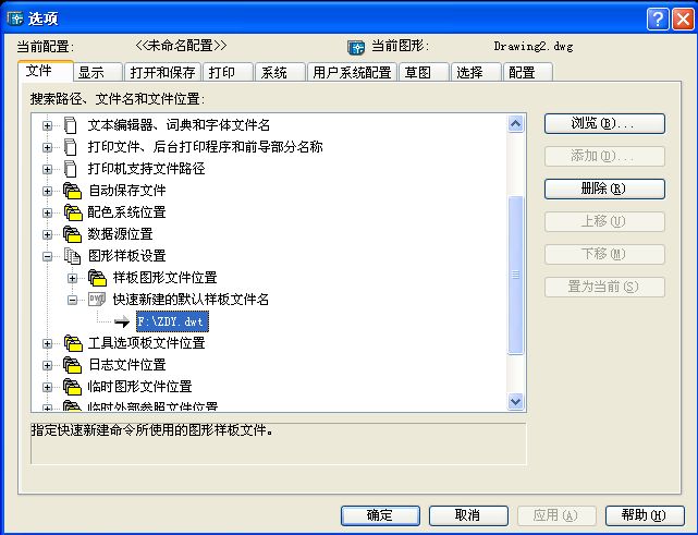

发表于 2007-10-15 18:33:03 | 显示全部楼层 来自: 中国广东汕头
最好的方法是新建一个图形文件后,把设置好所需的图层,还有文字样式,标注样式等,
, M* g- v8 C7 |9 ^1 H: _然后另存为DWT格式的文件.
& `% @$ l6 p9 g% ^然后打开"工具"-"选项"- w) D( }. O. o% F4 w) Z( i$ q( h
如图在"快速新建的默认样板文件名"里选择自己刚才的那个DWT样板文件.8 ]' Y5 z  s  L% a  V
这样以后每次运行CAD时,系统都会以这个为默认样板.非常实用的.
