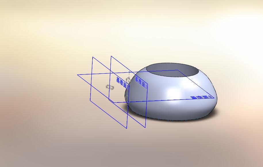

发表于 2007-10-15 14:11:44 | 显示全部楼层 |阅读模式 来自: 中国广西梧州
对于SW,偶基本说是文盲.....很多还不是很理解..  q* e8 N0 o; i
/ w8 \0 A! E. A5 B6 y$ H在此请教个问题:$ l  e* h2 W$ ?. d6 C
  o8 w4 c4 f2 I  R1 {- I+ W
样条曲线如何穿透两个基准面和三个椭圆,从而绘出放样曲线..." F" f/ B/ F4 f8 N7 x
3 S+ ~" q: D- G; z
先多谢各位了..
1 Z: a$ L* |5 k* q3 F$ C* k2 p4 X% Z) I$ N5 r
最好就是有个详细的视频教程...
发表于 2007-10-15 14:13:40 | 显示全部楼层 来自: 中国浙江杭州
草图不同基准面上只能用3D草图,3D草图里重合就是穿透的意思啦.
