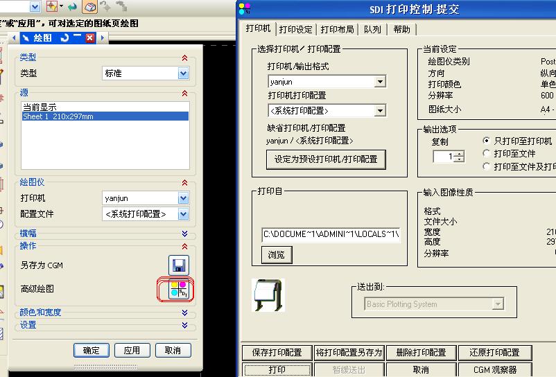

4 i% X7 I& c4 O  a  A1、在NX4.0中设置好的文件夹别动,在系统环境变量里增加UGII_SDI_SERVER_CFG_DIR=你设置的打印组文件夹路径。(在这里我不建议把设置好的打印组文件夹去替换UG本身的文件,只在系统环境变量里增加了上述变量就可以了)。把原来3.0或4.0设置好的文件装到U盘里,换电脑,重装系统后把这个文件夹COPY到电脑硬盘里任何一个没有中文路径的地方就行,再在环境变量里指向这个路径,你就会发现,打印设置这块就不需要动,一切都搞定7 e2 K3 n. u8 l- a" Z

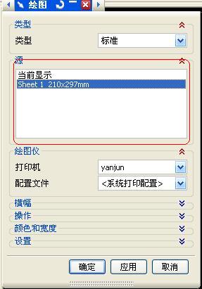

2、打印里要想像4.0那样设置的话只要点高级绘图就行了,但有一个前提,你在绘图界面要先选择绘图源文件为你要打印的图纸,看图
$ |. D( b7 w; j' M0 H8 [9 @5 m, N" f, w& q: F1 F
