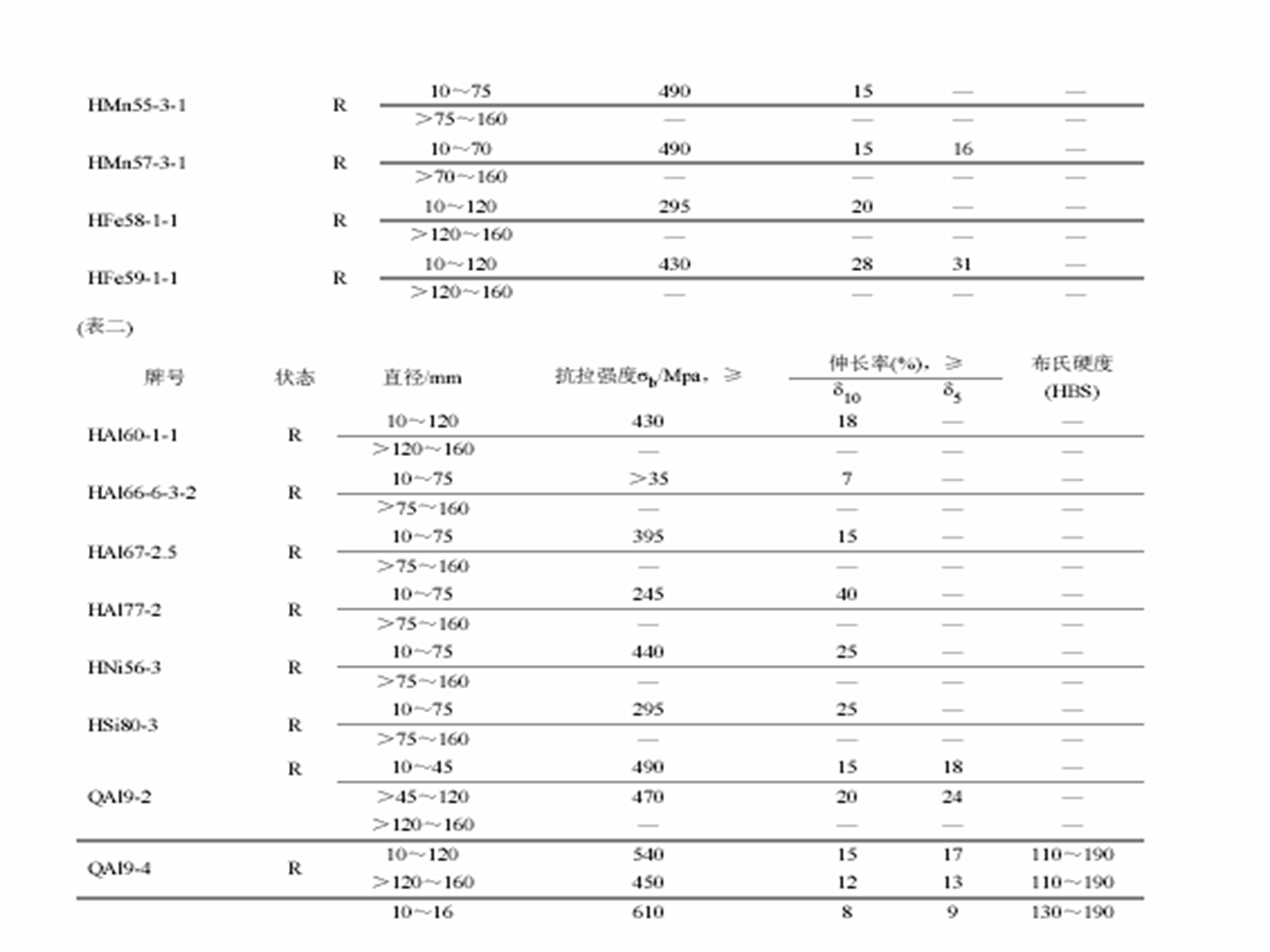

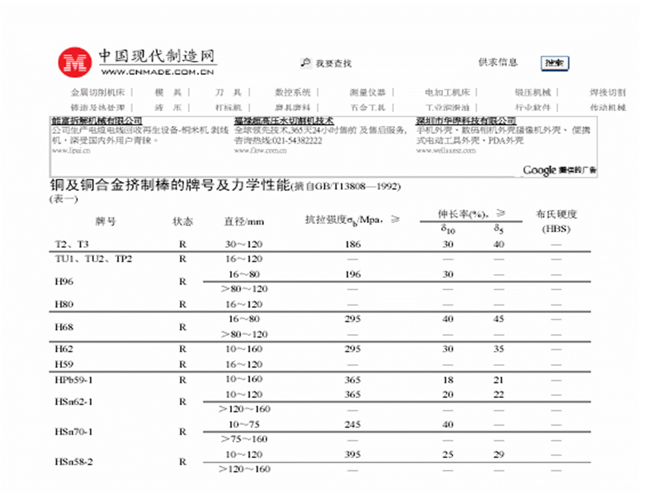

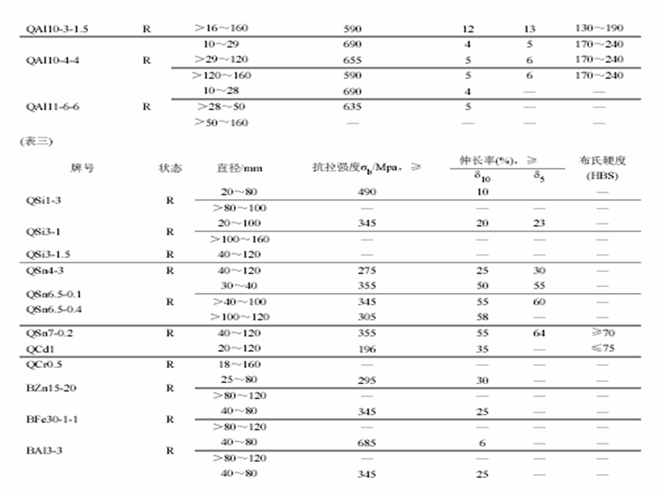

发表于 2007-10-16 20:56:26 | 显示全部楼层 来自: 中国北京
请看
( @* B' I' `0 X1 B. Dhttp://gb.cnmade.com.cn/clxn/youse/xingcai/t680cco3.htm
userkypdy + 5 应助
 楼主| 发表于 2007-10-17 17:21:51 | 显示全部楼层 来自: 中国黑龙江哈尔滨
三楼提供的资料很有用啊,多谢了.7 A. L! p' N6 G% B3 a  E% Q" y- Y
可是看情况许用应力还得自己取安全系数啊.
