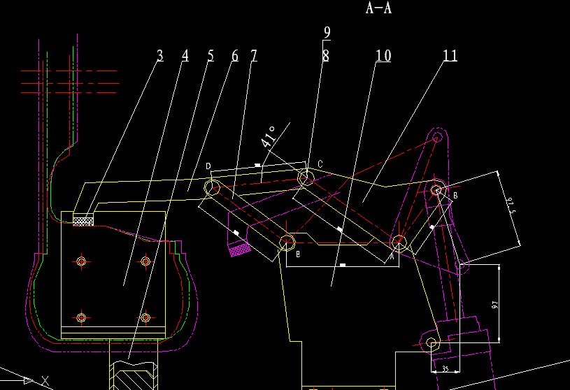

当工作气压为5公斤时候,压紧块向下压力为多少?谢谢!!
' @* E: N6 |- {5 o) ?- O; ?4 G

 楼主| 发表于 2007-10-15 20:11:40 | 显示全部楼层 来自: 中国广东广州
气缸缸径为50mm。
发表于 2007-10-16 08:45:27 | 显示全部楼层 来自: 中国山西太原
楼主的图中缺尺寸:压紧块中心至C点的距离,C点至D点的距离,请明示。
 楼主| 发表于 2007-10-16 10:11:06 | 显示全部楼层 来自: 中国广东广州
附件中图纸尺寸为1:1,我不知道您还需要些什么尺寸,您可以在图纸调出尺寸来,谢谢!!
发表于 2007-10-16 10:31:52 | 显示全部楼层 来自: 中国广东东莞
根据转矩来算,先根据气缸力及气缸对A点作用距离算出C点转矩,再以D为转动中心算压紧力。
发表于 2007-10-16 10:46:32 | 显示全部楼层 来自: 中国广东东莞
好像不对吧,这时气缸继续伸出的话,压紧点处会往上旋,松开而不是压紧。

发表于 2007-10-16 10:48:27 | 显示全部楼层 来自: 中国广东东莞
若设计意图是这样的话,气缸力按小腔(有杆腔)计算。
发表于 2007-10-16 15:00:55 | 显示全部楼层 来自: 中国山西太原
件3为压紧块,设中心为E点。E点至D点没有尺寸,如果图是按比例画的,从图上量得是160mm。
+ \* _4 |: F2 J' J4 K图中的的动作杠杆有两个,一个是右边的件11;一个是左边的件6。
  A" s& S# A+ w. k$ l9 r气缸直径50mm,其面积是19.625cm^2,缸内压力为5kg/cm^2,活塞的推拉力为:19.625×5=98.125 kg
3 j% s. U" Z1 @' v' R作用于B的力为98.125kg,B点对A点的力矩为:98.125×8=785kg-cm,作用在C点的力为 785/14=56.07kg
: t- m" N6 W6 f* B% `: [/ OC点对D点的力矩为:56.07×11.9=667.25 kg-cm     作用在E点的力为:667.25/16=41.7kg* @& Z" o% k) t4 b
即压紧块向下压力为41.7kg。这时活塞是向下拉。

发表于 2007-10-16 15:22:15 | 显示全部楼层 来自: 中国广东东莞
基本上如楼上所计算的,只是由C点的56.07kg力计算对D点力矩时作用距离错了,应是56.07x约89mm。
: R+ y3 p+ v, e! J( }8 X' n气缸的力应以有杆腔算。

发表于 2007-10-17 11:20:25 | 显示全部楼层 来自: 中国福建泉州
8#朋友算得是压到死点的压紧力吧,如果压紧块不是到下死点时,那么压紧力将大打折扣。
 楼主| 发表于 2007-10-17 15:36:40 | 显示全部楼层 来自: 中国广东广州
那我算的就差远了啊,
" Z! h4 B' Q- d, y' k/ Q, s& b1,气缸5kg气压下推力为98kg,乘以机械效率0。98=83kg.
# W$ n- N7 |! j: x, f0 S2,作用在b点时为F`=F×cosa=83×0。791=65。6kg
9 t. l: I1 N( A! G/ C1 S3,作用在c点时为:ac:ab×65。6×1=114。8kg。
1 D4 B" W; u9 O" w6 ~# b* x& X7 @4,作用在d点时为:114。8×sina=75。3kg。
8 E7 s3 V1 \6 g0 ~5,压紧块向下压力为:F×cosa=75。3×0。39=29。4kg,最后乘以机械效率0。75=22kg
0 v, L. B! L+ h' X. a: n2 \# G% S; i1 o5 I. r+ {
以上是我自己在设计时计算的,看8#的算法,那我的错老了,嘿嘿,丑了。
& n* b. R! z! t$ f( f) a5 l我后来没办法了,就模拟压紧块工作时高度,装了个测重传感器,结果在5kg气压下显示为19。7kg。) o- E* p" n3 V0 S
我不理解了!!!
发表于 2007-10-17 16:13:47 | 显示全部楼层 来自: 中国广东东莞
B点对A点的力矩为:98.125×8=785kg-cm,力的距离也错了应为约55mm
8 B  j! D9 d; }2 p% n3 X应为气缸力*55/140*89/164,气缸力以98kg代入时为20.9kg,! P3 Z1 ]3 f3 g* c2 m2 F1 Q
但气缸力应为有杆腔压力,不是98kg. T/ m; _( ]& E% j& i& ?$ D% z3 T
