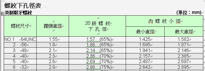

1:如图中螺纹尺寸下面的NO.1-64UNC中的NO.1是什么意思?是大径吗?那么我想把它换成公制的大径.怎么乘呢?不是1乘25.4吧?
2 V: T0 Y7 j! q' g. G: M  S2:今天拿到一个产品,内螺纹,量了小径是4.5MM左右.那么一般大家都是怎么判断这螺纹的规格呢?是用专门的量具量吗?
5 y) y5 g7 K1 f& c" q% ^" Z
4 z" p, I. E" n3 ]) k# Y" M0 z小弟刚入行,希望各位前辈能为我解答一下,谢谢

1. 這邊有對照尺寸表........ NO.1 >>> 0.073” 公稱直徑 = 25.4*0.073 = 1.8542mm
7 ~& y/ V% C7 k" q- n5 F
/ I# ?7 W5 M. i5 t& Q2.你拿螺絲試鎖比較快喔....

外經是(0.013*n+0.06)*25.4    n就是這里的1
