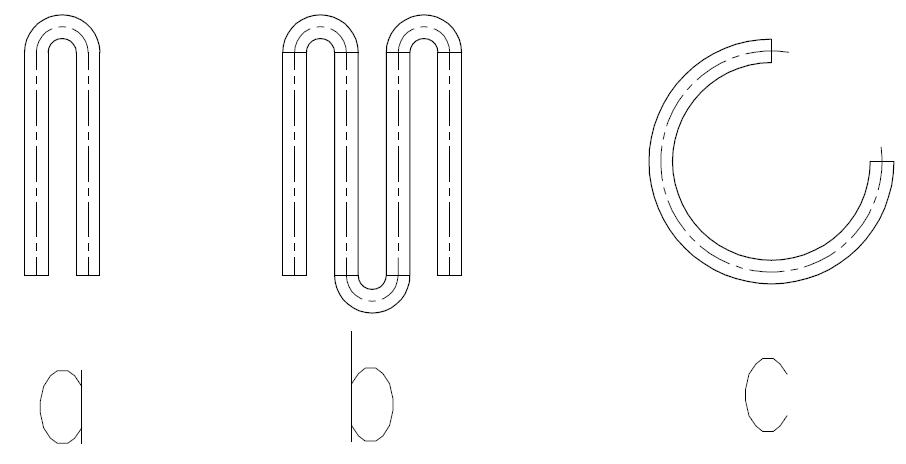

 楼主| 发表于 2007-10-16 18:08:14 | 显示全部楼层 来自: 中国江苏无锡
还是不大明白,再问一下,以下a、b、c三图中,a为一个弯头,b为用180°弯头拼接,c为四分之三圈管子,请问这三者哪些符合蛇形管的定义,或者都不是蛇形管?' H, p2 v* e* w9 {& s: w5 I
发表于 2007-10-16 18:26:51 | 显示全部楼层 来自: 中国浙江绍兴
要是这么个形状多了,那就算蛇形管,如果就这么一点,那就算了,随便叫个管都行
