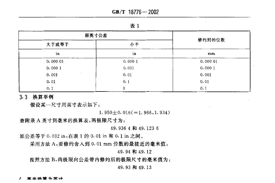

发表于 2007-10-18 09:40:01 | 显示全部楼层 来自: 中国上海
如果是尺寸公差,请参考下面的标准:
$ @: M) ^8 p+ N1 ?5 lGB/T18776-2002  公差尺寸 英寸和毫米的互换算" H: o1 ^1 z9 D3 `& h
http://www.3dportal.cn/discuz/vi ... 931&highlight=18776
% r( s3 z1 w1 {% e, T8 V0 _: R& Y8 A- q& r; z
假如公差大小是0.0001in,换算到mm后应该精确到小数点后4位。
