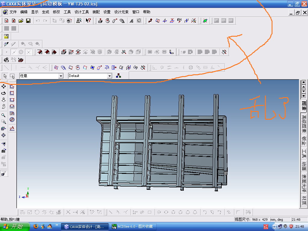

工具条整理后,下次启动时还会乱。如图

将各工具条用鼠标拖到上面你希望的位置就可以了

我的也有这个问题,经常要重排,很头疼。是不是跟盗版的有关

执行回复到新界面操作即可!

5 T/ o7 T2 t% I具体执行哪个命令,请说清楚点儿,老大!

打开工具菜单,选自定义把命令、工具条、菜单,都选重置所有工具条即可!

8 ]; \& n" M) X2 @' b试过了,没有用。

你只需重装一次就可以了,他就会恢复到原来的样子

我也常遇到这种情况,只要将它们拖到正常位置就可以了,以后就没有这种情况了。
